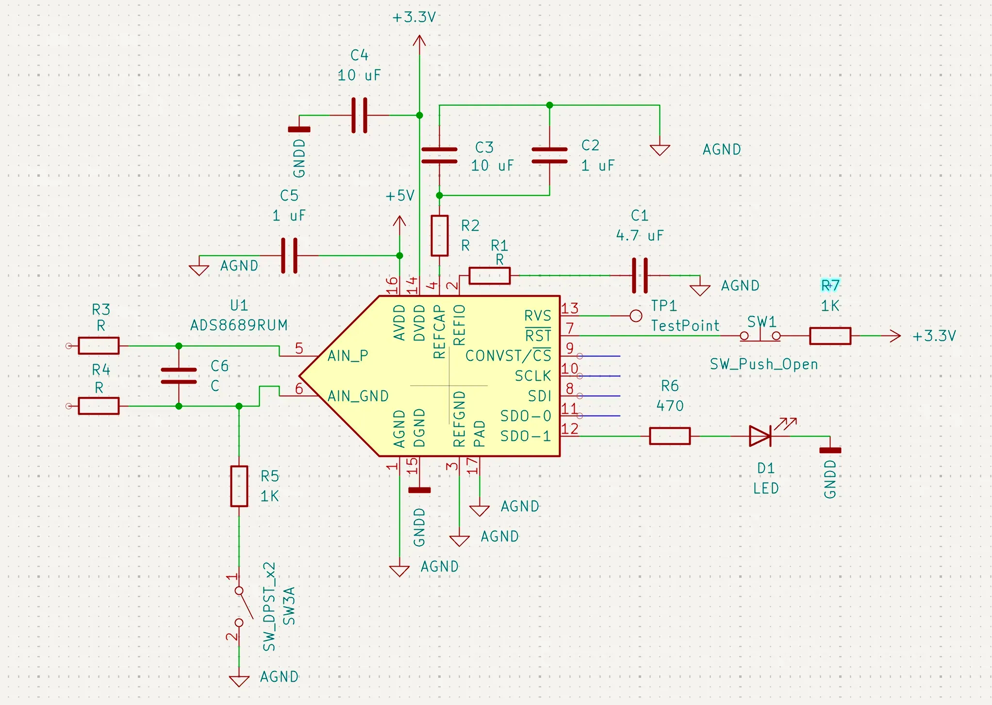

我是一名新的机械工程师、尝试了一些基本的 PCB 设计。 我尝试使用  ADS8689W 来制作定制 ADC 电路板。 我希望能进行原理图检查、确保没有犯任何错误。
我还希望能对电阻器 R1、R2、R3 和 R4 的实现做出一些澄清/指导。 我知道他们需要在这里、但老实说、我不知道他们的目的是什么、也不知道如何为他们计算适当的阻力。  任何帮助都将非常感谢,提前感谢您的帮助!

    欢迎来到我们的 e2e 论坛!  引脚 1 和 15 应连接在一起 — 您可以使用相同的网络名称或使用零欧姆电阻器将它们短接在一起。  就我个人而言、我会在 SW1 和引脚 7 之间添加一个小电容(100pF 左右)、以尽可能地减少开关反弹。  R1 和 R2 不是绝对需求、它们代表的是 ESR,您需要在电容器的数据表中查看该需求 — 请查看第 8.4.1 节中的要点。  对于 R3 和 R4、可以从零欧姆开始、然后在解析电路的其余部分后进行调节。  也可随时查看 ADS8681WEVM-PDK 原理图。

    感谢您的答复和所有有用的信息! 我一定会做出您提到的更改、并查看资源。
