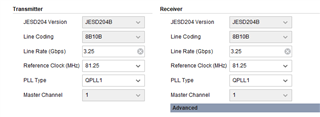

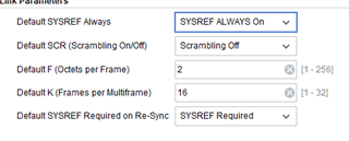

我使用 adc12dj5200s 的 DDC 模式、ADC 的时钟为 5.2GHz。我使用 jmode16 将采样率降低到 650MSPS。在 FPGA 中、jesd204b 的配置如下图所示。并且 jesd204b 的核心时钟为 81.25MHz、Sysref clk 为 5.078125MHz。

根据上述配置、NCO 频率约为 1.5GHz、无法稳定建立我的 jesd204b 链路、SYNC 信号会频繁跳转。但奇怪的是、如果我没有配置 FREQA0 寄存器并保持其默认值 0xc000000、仍然可以正常稳定地建立链路。
我不知道如何解决这个问题、您能帮我吗?
