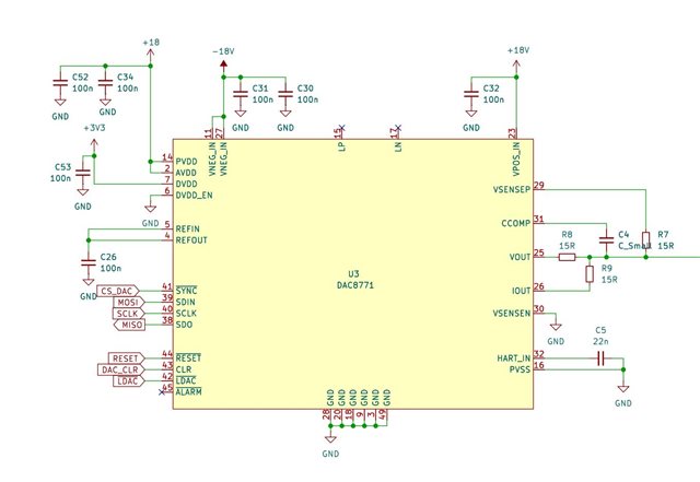

大家好:
我们目前正在使用 DAC8771 的定制 PCB、虽然基本通信和功能似乎可以正常工作、但我们遇到了一个主要问题:
输出振幅太低。 经过一些调试后、我们怀疑该问题可能与 REFOUT 引脚有关。
我们看到 REFOUT 上只有 1.5V、而不是预期的 5V 基准输出。
有关我们设置的一些详细信息:
  • 我们不使用内部降压/升压转换器。
  • 我们提供外部电源:DAC±18V。
  • SPI 接口正常工作、可以发送和接收数据。
  • DAC 配置为±24mA 电流输出模式。
  • 微处理器是 ESP32-S3
我们还测试了 REFOUT 被禁用的配置、并为 REFIN 提供了一个外部 5V 基准。 但是、在这种情况下、输出信号会变得更弱。
我们想知道:
在某些情况下、这种行为是预期行为吗?
为了启用 REFOUT 或正确使用 REFIN、我们的初始化序列是否正确?
原理图或电源设置可能是原因吗?
对于我们的方法是否正确、或者是否有人以前遇到过类似问题、我们非常感谢您提供任何反馈。
提前感谢!

初始化代码:

原理图:
    Pascal、
    我在原理图中没有看到任何看起来不寻常的内容、只是图纸中似乎没有与散热焊盘的连接。 您是否有这样的连接? 它应接地。 我不确定没有连接会导致什么问题、但我可以检查是否有任何其他评论。
    除非给基准电压加载了大量电流或在启动器件时出现问题、否则通常没有什么东西会将基准电压设置为 5V 以外的值。 电容不足以导致输出变得不稳定。
    我首先检查电源、看看它是否以任何方式加载。 如果可以、请测量从电源流出的电流以查看其是否正常(我认为在启动时,器件仅消耗 2mA)。 然后、我会检查电源、输出和数字线路的电压是否正确。
    我还会目视检查所有引脚、以确保所有引脚都正确焊接、并且没有连接或桥接器缺失。
    我将快速浏览代码,看看是否有任何其他问题,但我不认为这是一个编码问题(此外,我不是一个编码器,所以我可能会错过的东西)。
