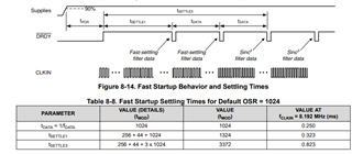

该器件配置为连续转换模式(默认为 4kS/s)  我有一个具有某些低延迟运算放大器电路的 DAC 输出、该电路被馈送到 ADC 的通道 (ads131m08)。  我使用交叉相关方法、延迟似乎是采样周期。  即关于 4kS/s 速率的 250µs。  我想 sinc 滤波器在这段时间内会使用多个读数 (OSR) 来完成转换、然后发送 SPI。  我不担心启动条件、而是担心当前转换的“延迟“(有着悠久的历史)与 AIN 引脚上的读取结果。  我知道读数经过了滤波(因此引脚上有一个等效滤波器)。
DAC 和两个 ADC 通道连接到模拟控制系统。  DAC/ADC1 是输入、ADC2 是控制输出上的反馈通道。  我希望观察控制系统(和跟踪)的延迟情况。 我阅读了  Δ — Σ 转换器中的转换延迟 应用手册(和具有提供了显式转换图的其他 ADC)。  我没有找到适用于 ADS131M08 的此图、但我可能错过了数据表中的内容?  根据应用手册、转换时间和周期延迟可能是关键字。  ADS131 似乎只提供有关启动模式和全局斩波模式的详细信息(就我所见而言)。
感谢您的帮助、
Bill Pringlemeir。
    您好 William Pringlemeir、
    ADS131M08 启动行为如下图所示(请参阅第 8.4.2 节)。 这相当于您引用的应用手册中的“第一次转换延迟“。 此延迟适用于启动、触发复位或使用 SYNC 引脚同步 ADC 时。 重要的是、此特定器件不会专门在同步期间选通不稳定的转换数据、因此即使这是不稳定的数据、您仍将在前两个转换周期内获得 DRDY 转换。  启动和复位期间的所有数据都已稳定
    第一次转换延迟结束后、数据将以大约 1/数据速率(这是应用手册中提到的“第二次及后续延迟“)提供。 请注意、由于 ADS131M08 是同步采样 ADC、因此所有 8 个通道都同时采样、并且“第一次转换延迟“会同时发生、而不是与多路复用 ADC 的情况串联
    -布莱恩
    谢谢。  这是另一种形式。  `tDATA = 1/ Fdata`似乎是数据表中的含义、与您的答案相匹配... 或一个周期延迟(包括转换时间)。
