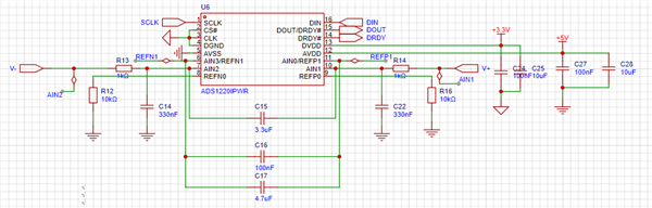

使用 ADS1220 进行电桥测量时、我使用内置 IDAC 进行电桥激励、连接到 AIN0/REFP1、连接到 AIN3/REFN1 的电桥另一端。
进行转换时、AIN3/REFN1 连接到 VSS、基准电压源内置为 2.048V。
不过、我希望减少共模干扰、并希望将基准电压源从内置电压源更改为 REFP1 和 REFN1。 我想问是否可以同时使用 IDAC 来连接到 REFP1 和输入 REFP1 作为基准源?
    您好? ?
    是的、IDAC 输出可与 REFP1 引脚输入同时使用。 您能否提供电路板原理图、以便我们可以查阅、确保在单个引脚上组合这些功能是您系统的理想选择
    -布莱恩

    我认为输入和 VREF 上不需要太大的电容。 通常、您希望在输入端使用陶瓷 (C0G) 电容器以获得出色性能、并且在 C0G 中很难找到>=1uF 的电容器。 我建议将这些电容的大小至少调整为原来的十分之一、并使用共模电容器(例如 C22)执行相同的操作
    如果您仍然使用内部 VREF、则连接到 REFP1 和 REFN1 有什么意义?
    我还建议不要将 CS 引脚保持在低电平。 SCLK 引脚上的任何干扰都可能被解释为额外的 SCLK 周期或错过的 SCLK 周期、从而引发整个通信。 是的、可以将 CS 接地、但同样不建议这样做、因为您必须小心通信
    请遵循数据表中未使用输入端 (REFN0 和 REFP0) 的指南
