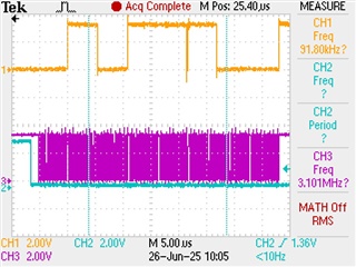

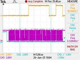

几个月以来、我一直在并行模式下运行 ADS8588 开发套件、结果很好。 本周、我们决定转换成串行接口、现在我急于让它按预期运行。
我将电路板上的跳线 J3 设置为选择串行模式。 两个转换开始引脚连接在一起。 我的代码向转换器发出复位命令并持续 100ms、然后测试程序发出单个转换请求、可以看到 繁忙线路的高电平脉冲和低电平脉冲(这是图中的蓝色迹线)对该请求进行响应。 该低转换是指从端口 A 开始为数据输入计时的信号、使用 3MHz 时钟、根据数据表、该时钟足够慢。 紫色布线中几乎可以看到每个包含 16 个脉冲的数据包、八个通道中的每一个通道都有一个突发。
橙色迹线中显示了该问题。 我的所有输入都是接地的,但读数都在各地。 有时我得到所有应该得到的零点、或者几乎在预期的误差裕度内。 但其他通道可能将其所有位都设为高电平、就像我对这些通道施加了完整电压轨一样。 我找不到行为的模式。 有人能否根据经验提供在迁移到串行接口时可能忽略的方面的建议?
另一个注意事项是、我们将无法访问 SPI 总线、因此我一直从微控制器上 PWM 生成的输出为 RD 线路计时、并简单地读取 ADC 数据端口上的任何内容。 在串行模式下对端口进行位拆裂是否存在已知问题? 感谢您的意见。
这里:接地通道 4、5、6 和 8 显示所有高电平输入-
这里:现在除了频道 5 和 6 都很好...
现在、一半通道正常、一半的误差:
    尊敬的 Vince:
    欢迎来到我们的 e2e 论坛!  您是否使用了 ADS8588SEVM-PDK 随附的 GUI 并验证串行模式是否正常工作?  在尝试使用您自己的硬件以串行模式运行器件时、您是否仍将 PHI 连接到 EVM?
    谢谢、Tom。 我最初只使用了 PHI、然后我们进行了很远的开发工作。 EVK 连接到微控制器。 在没有指出任何明显的问题的情况下,我可能必须挖掘备份,并从头开始。 (您能想到其他任何可能导致这些症状的因素吗? 这实际上是我们收到的第二块板,全新的;第一块板是电线丛林的一部分,在另一个部门以并行模式运行。 我对它没有任何疑问。)
    尊敬的 Vince:
    如果您浏览数据表、在某种程度上查看 EVM 用户指南、则需要端接多条并行数据线。  在没有 PHI 的情况下、您可能需要将 EVM 上的这些引脚短接至地。
    您知道、我前天在进行 PCB 布局时看到了这一点、并想知道这会如何影响 DVK。 我的结论应该不重要,但现在我不是那么确定。 我想我可以很容易地将这些点接地。 感谢您的建议。
    使用 GUI 时、PHI 控制器会将这些引脚拉至接地。
    我感谢你的帮助。 我将在今天和明天的其余时间使用 PHI 板进行实验。 我一定会让你知道结果。 如果我能得到良好的结果,我将至少有一定的信心之后修改板.

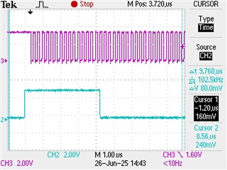

    “那我就不说了。“ 我得到了 PHI 并将其设置为串行通信。 我想由你来运行结果,因为我可能只是迷惑自己。 GUI 显示了接地输入的出色读数。 查看图片 — 我不确定屏幕截图的分辨率有多好,但数字位于几微伏区域。 就是噪声。 不过、示波器几乎显示了我在自己设置中看到的内容。 此处的蓝色迹线是前四个通道的数据、由 4MHz 处的紫色迹线计时。 尽管 GUI 在本底噪声中显示通道 1 坚如磐石、但我 经常看到所有 1 都从数据 A 端口出来。 与之前一样、它会在报告零和固定到电源轨之间波动。 考虑到从 ADC 输出的实际信号、我不确定 GUI 如何计算(正确的)值。 和以前一样、感谢您的宝贵见解。
    以前从未见过紫色光管通道...  您在用 CH2 EVM 上的何处进行探测?
    示波器通道 2(蓝色)是 EVK 测试点 7、标记为 DOUTA。 该高电平信号跨越 16 个时钟、比如我测量负全输入而不是接地(您可以感谢 Tektronix 的屏幕捕获实用程序提供了可怕的紫色渲染)。 GUI 程序似乎会在该端口上输出前四个通道。  模拟输入 1 为全 1、其余全部为 0。  您可以在图片中看到输入 2 和部分 3 的结果、但模式会根据样本而更改样本。 有时、输入 1 全部为零。 我甚至不相信零点也是正确的、因为几乎总是会出现低位波动、加上大约一半的数据点应该位于负噪声区域、并由高 MSB 指示。 我相信我在这里犯了一些骨头错误,但我只是没有看到它。 如果我必须复制 GUI 使用此数据流报告的内容、则无法复制。
    尊敬的 Vince:
    感谢您提供更多详细信息。  ADS8588S 具有二进制补码输出、因此您实际上可以看到正确的数据(事后我的骨头)。  满量程负值将为 0x8000、FS 正数将为 0x7FFF。  当您将输入 0x0000 和 0xFFFF 接地时、每个锚点只有一个代码。
    Tom、就像您的电子邮件通过时、我完成了一项测试、在该测试中、我在 GUI 和范围中捕获了一个样本、计算了应该计数的值并进行了比较。 我 突然意识到、答案的二进制补码形式确实会产生 0xfffe(或其产生,具体取决于最后几位的误差量)。 感谢您的见解、很抱歉耽误我 昨天晚些时候应该知道的信息。 你一直都是最乐于助人和善良。
