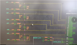

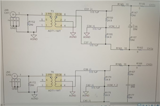

afe5401 官方网站开发板原理图连接了直流偏置、但我们的没有。 它是否可以正常使用? 它是否会影响哪些参数?
    否则您需要在信号路径中保持共模。 它可能会影响 SNR。
    如果使用主路径、则选择 IN1P、IN1M 等
    是否应连接 VCM?
