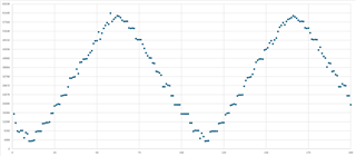

我正在使用一个配置如下的 ADC3663 、我目前 在输入端施加连续三角波时会看到严重量化的 16 位数字输出
1. 2 线模式
2. 16 位
3.默认输出位映射
4.无输出扰频
5. 20MHz 采样
6.差分模拟输入、差分 SLVDS 数字接口
7.无抽取(数字功能块旁路)
8.格式 A 和 B 设置为偏移二进制
16 位空间中的量化大约相隔 4096 个计数(正或负 600 个计数)。 请参阅下面的捕获。
通道 A 和 B 看起来相似。
测试模式看起来很完美、没有量化迹象(斜坡和固定恒定版本)。 ADC 输入端的差分模拟输入也没有量化迹象。
什么 ADC 错误配置可能会导致这种量化?

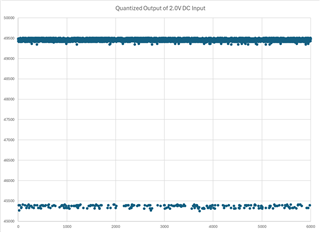

更新 — ADC 时钟和 ADC 输入电路/ 2.0V 直流输入的量化输出
    您好、Ryan、
    您能否详细介绍一下您的测试设置、并告诉我们您将采样时钟和模拟输入用于数字化?
    Rob
    您好 Rob、
    感谢您的答复。 我更新了原始帖子、以包含 ADC 时钟和模拟输入电路的快速草图。 我还想说明的是、即使我们应用直流模拟输入、仍会在较高阶位上看到一些量化噪声。 特别是在位 14:12 上、这些位通常为“100",“,但、但偶尔 (20 个样本中为~1) 翻转至“011",“,而、而其他位保持不变。 同样,当启用测试图形时,这些噪声不存在 — 斜坡和固定的恒定测试图形都不存在。
    感谢您花时间与我们讨论此问题。
    Ryan
    您好、Ryan、
    请来回答我关于设置细节的问题。
    另外、请转发您所发布的放大器电路的原理图。 我需要更多详细信息。 放大器似乎不平衡。
    此处的快速检查是、当未施加信号时、使用 DMM 测量两个模拟输入引脚上的直流值。 两者都应在 0.95V 直流左右。
    Rob
