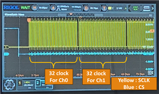

我尝试使用 ADS8688 数据表中的手动通道 n 选择 (MAN_Ch_n) 函数来与 8 通道 ADC 和 SPI 进行通信。 但是、CS 信号在对应于每个通道的 SCLK 结束的时间间隔内保持低电平(32 个时钟之后立即)。 换句话说、不会出现下降沿。 我相信你会很容易理解这一点,通过看照片.
我还有其他选项吗? 我需要 8 通道 ADC 和 SPI 通信。
下面是 SPI 配置代码。

    您好、korshare、
    必须为要转换的每个通道切换 ADS8688 上的片选信号。  请参阅图 72 以及事件 1 和 4 的说明。
