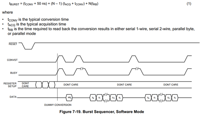

4.在软件模式的突发序列发生器中, tBURST 的具体计算是什么? 根据手册中的公式:Tacq 和 TRB 是否重复? 什么是 50ns?

    4. 突发操作取决于所选的通道数 — 每个通道都需要  tacq 加 tCONV 加回读时间。  50ns 表示内部序列发生器的运行。

    Lillian、
    我很抱歉,但我不能真正为你做到这一点,而不知道你到底计划了什么。  如前所述、如果一切都以全速运行、总体而言、每 2 个通道需要 1us 的时间。  脉冲 CONVST、等待 BUSY 变为低电平、应用 16 个 SCLK — 如果您知道 SCLK 频率、请将其倒数乘以 16。  添加/CS 到 SCLK 的最大 tCONV 时间和建立时间、就是这个时间。  数学并不困难。
