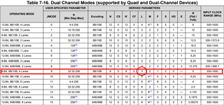

 (l) 您好、
我想在 JMODE9 中配置双核 ADC12DJ1600、但仅使用第一个内核。
 应如何配置 FPGA IP 以支持该功能? 尤其是使用车道 (L) 参数时?
在相关主题中、我通过将通道 (L) 参数从 8 更改为 2、设法使四通道器件 ADC12QJ1600 在 FPGA IP 中仅启用第一个内核的情况下运行。
双器件的数据表中将“Lanes (L)“参数指定为 3。 为什么会这样? 我本以为它是 4??
应如何更改它以处理仅运行的第一个内核?
    尊敬的 Mikael:
    该 ADC 支持多种不同的信道配置、可更大限度地提高用户灵活性。 如果您查看表 7-20 至 7-35、您可以准确地看到数据是如何打包的以及数据到达的通道。 如果您只对 ADC 内核的子集感兴趣、可以使用此表确定在设计中需要连接哪些通道、而在 FPGA 端限制通道数。
    JMODE9 不可能使用这种技巧、因为 ADC 的样本实际上会在多个通道之间拆分(请参阅下面的 pic)、所以您不能仅仅忽略某些通道、无法重新构建数据。
    如果您能分享您的系统要求、我可以帮助您推荐使用 jmode。
    Eric
    您好、Eric、
    您的图显示 JMODE4。
    我本来计划使用 JMODE9、下面的表 7-29 是 8 位。 仅输入 ADC 的 A、看起来我只需要 2 个通道。
    您能否确认?
