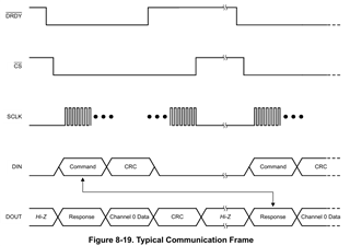

您好:
我正在尝试了解从 AMC131M01 读取转换数据的正确方法。
我将!DRDY 引脚连接到一个 ISR、该 ISR 会触发一个 SPI 事务、其中我将 NULL 命令写入 ADC。
看一下数据表中的图 8-19、我会在发送空命令后、也会在 Hi-Z 周期之后立即收到“通道 0 数据“。
此图中的第一个通道 0 数据是否是要采样的正确数据? 时间校准对于该数据非常重要、因为每次采样都要给时间戳。
谢谢。
    您好、David:
    我了解此应用程序时间校准的重要性。
    AMC131M01 SPI 通信对每条命令都有延迟的响应、因此、当您发送 NULL 命令时、您只会在下一帧的响应时看到 NULL 命令的“status register“响应。

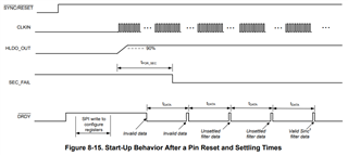

    要回答您的问题、通道 0 数据将准备好使用、并在 Sinc3 滤波器数据在启动后稳定后立即进行测量。 从下图中可以看到、启动后有几个实例表明通道 0 的数据由于滤波器稳定而无效。
    因此、一般来说、您的理解是正确的;不过、务必确保只有在 Sinc3 滤波器稳定后才开始存储数据。
