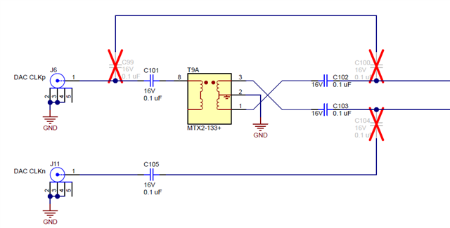

尊敬的 TI 支持团队:
我目前使用的是 DAC39RF12EVM。
在套件的默认配置中、采样时钟作为单端信号提供给 DAC_CLKp 端口。
我想同时使用 DAC_CLKp 和 DAC_CLKn 端口以差分方式配置采样时钟输入。
但是、我在用户指南或数据表中找不到有关此配置的详细说明或指导。
您能否说明差分时钟输入是受支持的配置还是推荐的配置?
根据原理图、似乎可以通过移除 C101、C102 和 C103 电容器来实现差分时钟输入、
并重新填充 C99、C100 和 C104 位置的电容器。
您能否确认这是否是启用 DAC 的差分时钟输入的适当有效方法?
如果没有、请您就正确的程序提供指导。
感谢您的支持。
    您好、
    根据下图所示的原理图、您需要移除 C101、C102 和 C103、并填充 C99、C100 和 C104。
