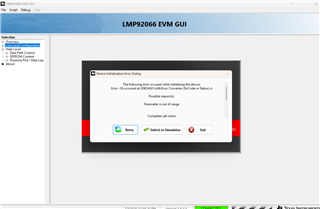

大家好、我有一个 LMP92066EVM、安装 GUI 后完全无法正常工作、没有显示任何图形。 我在论坛帖子中看到这是因为不支持 Windows 10、但通过安装.NET 3.5、您可以使其再次工作。 完成此操作后、GUI 现在可以正常工作、但无法正确连接到电路板、从而给出以下错误:
初始化设备时发生以下错误。
错误–26 发生在 USB2ANY.lvlib:错误转换器 (ErrCode 或 Status)。viPossible 原因:参数超出 rangeComplete 调用链:
     USB2ANY.lvlib:错误转换器 (ErrCode 或 Status).vi
     USB2ANY.lvlib:u2a Get Serial Number.vi
     USB2ANY.lvlib:Get Serial Number.vi
     USB2ANY.lvlib:Initialize.vi
     LMP92066 Device Interface.lvclass:Initialize.vi
     寄存器 Map.lvclass:Initialize Interface [private ]。vi
     寄存器映射.lvclass:Update Interface.vi
     LMP92066 EVM GUI.lvlib:Main.vi
请按相应的按钮继续。
    尊敬的 Jacob:
    USB2ANY 初始化似乎有问题。 尝试安装 USB2ANY Explorer 软件、查看是否可以更新 USB2ANY 硬件。
    Erin
    使用 USB2ANY Explorer 软件时、仍会出现–24 错误。 我已验证在插入 PC 时 LED 是否亮起。
    尊敬的 Jacob:
    如果 USB2ANY Explorer 无法检测到 USB2ANY、则可能需要替换 USB2ANY。 我还建议尝试在另一台计算机上测试 USB2ANY Explorer、因为我知道一些计算机无法很好地与 USB2ANY 配合使用。
    另一件事你可以尝试:有一个小孔在 LED 的同一侧的外壳上。 此空洞会产生一个用于固件更新的小按钮。 打开器件时尝试按下此按钮、查看是否可以提示器件进行固件更新。
