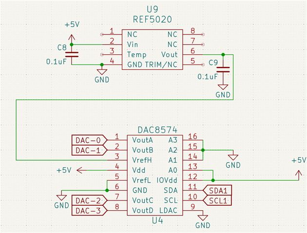

我 尝试通过我设计并生产的 PCB 定制 HAT 将 DAC8574 连接到 Raspberry Pi。  以下是介绍 DAC8574 和 5.0V 反向电压 IC 的部分。
我成功打开了 DAC8574

示波器上的数据显示正确。  但没有电压被输出(如紫色迹线所示)
连接到 DAC-1。
如有任何建议、将不胜感激。
David

    您好、David:
    您是尝试写入通道 A(原理图中的 DAC-0)还是通道 B(原理图中的 DAC-1)?
    写入命令将更新通道 A、因此只需确保监控正确的通道即可。

    您好、Katlynne、是的、我只需要更新 DAC-0(通道 A)。  我忘记把在我创建我的帖子时,但找不到一种方法来编辑帖子后,我已经发布了它. 。 。

    Katlynne — 再次阅读您的帖子后,您是否说我正在按照软件中的正确顺序写入 DAC-0?  如果是、那么为什么我没有看到 DAC 引脚 1 上的电压高于 0V — 特别是我应该看到 5.0V 电压。 。 。 。 。 。

    您说过您正在监控 DAC-1。 您在原理图中有一个名为 DAC-1 的网络标签。 我试图澄清您是尝试写入该通道、还是标记为 DAC-0 的通道(器件中的引脚 1 或通道 A)、以确保您监控实际写入的通道。
    REF5020 是否已组装? 看起来它可能不是基于您的照片。 您能否确保  DAC 的引脚 3 上存在基准电压? REF5020 具有 2.048V 的输出。 您无法从 2.048V 基准获得 5V 输出。 DAC 代码 0x0FFF 对应于 127mV 输出:
