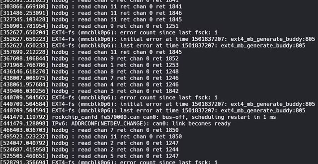

大家好、我们目前正在内核版本为 5.10.110 的 Linux 系统上使用 ADS7953。 ADS7953 的驱动程序是 Linux 内核中的内置驱动程序。 我们已经观察到 ADS7953 存在以下问题:
现象 1: 读取的数据与预期的通道数据不匹配。 例如、当尝试从通道 1 读取数据时、它会返回通道 0 或另一个通道的数据。
现象 2:  读取的数据要么为全零、要么为全 FS。
现象 3:  我们使用的测量范围为 0V 至 2.5V、但偶尔读取的值会降至正常值的一半。 例如,正常读数可能是 3800,但它突然下降到 1900。
我们的应用大约每 3ms 读取一次数据。 运行大约 4-5 天后、会出现上述问题。 但是、电源复位后、问题就会消失、ADC 恢复正常运行。
随附了 ADS7953 原理图和现象 1 的日志输出。 ADS7953 的 SPI 接口直接连接到 CPU。

    由于 Linux 内核中包含的驱动程序不是由 TI 第一方开发的、因此调试功能问题或它可能包含的错误可能很困难。
    共有多少个器件出现了这种行为? 发生问题时、电源复位是否是恢复的唯一方法?
    设备是否可能出现问题? 如果换用另一个工作单元的设备、它是否仍然出现此行为?
    我知道问题很难重现、但在此期间是否有办法进行 SPI 线路的逻辑捕获或示波器捕获?
    Joel
    设备的故障率非常高、每 10 个器件中约有 1 个或 2 个器件会出现此问题。 由于这些电容器用于充电站、因此目前迫切需要解决此问题。 此外、该产品的发货量很大、我们对此问题深感困扰。 我们希望共同努力、尽快找到解决办法。
    是的、电源复位可以使 其正常工作、初始化芯片没有任何帮助。我们不确定此时要尝试什么
    您是否有自己开发的 ADS7953 驱动程序? 我可以从哪里下载它?   内核版本 5.10.110 中的驱动程序总是有问题。理论上、不管发生什么情况、当我采样特定通道时、它应该从该通道返回值、而不是始终从通道 0 返回值。 另外,您能帮助我们联系原始开发者吗? 我们想知道在什么情况下它始终从通道 0 返回值。
    设备是否有任何问题?包含此部分示意图的 PDF 文件已作为附件上传。 您能否审核并检查是否存在任何可能导致此问题的设计缺陷?

    原理图似乎未显示任何可能导致出现问题的因素。
    此外、如果您能发送重现问题时的逻辑捕获或示波器捕获、请告诉我。 如果这可以确认确实是器件问题、而不是固件问题、我可以帮助进行调试。
    Joel
    我懂了。 我们目前正在进行现场调试、并等待重型车辆充电。 当故障发生时、我们将捕获波形并将其发送给您进行分析。 请帮助我们确定问题。
    此外、为了让您有所了解、我们正在使用  两个双通道示波器  现场监控三个信号:  SPI-CLK、SPI-MOSI 和 SPI-MISO 。 遗憾的是、由于环境的限制、我们无法监控  CS(片选)  比值。 此设置是否足以进行分析?
    如果您需要进行任何调整或其他测量、请告知我们。 感谢您的支持!

    理想情况下、还应捕获 CS、但如果我们假设它不违反任何时序参数、则它应该是要捕获的最不重要的信号、因为它相对于其他信号而言是稳定的。 我仍然可以验证是否正确发送和接收了之前和之后的数据。
