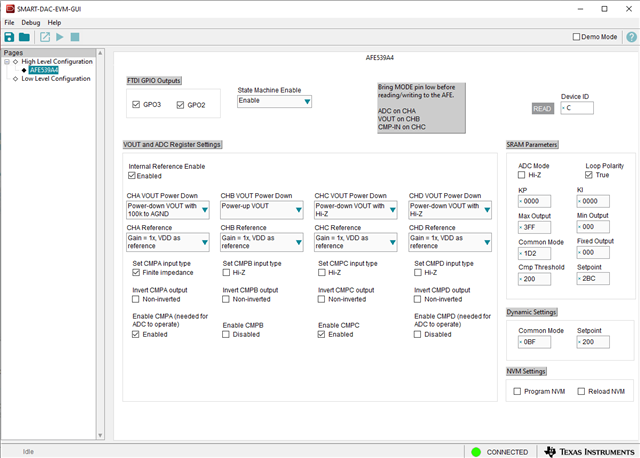

我一直使用一些 AFE539A4EVMS 与 LM5176EVM 进行原型设计并测试 TEC 模块。 我在连接到 SMART_DAC GUI 之前遇到了问题、但之前的客户支持非常有助于解决这个问题。
但是、我遇到了一个问题、我似乎无法让模块进入 PI 模式。 我尝试通过热敏电阻测试将共模和设定点更改为预期值、但 DAC 保持固定输出状态。 我还尝试了根据 AFE 数据表中的信息以及 TI 提供的本文 ( https://www.ti.com/lit/an/slaae59/slaae59.pdf?ts = 1750885232549 和 ref_url=https://www.253A%252F%252Fwww.google.com%252F) 进行一些低配置测试
到目前为止、即使更换 USB IC、我也看到两个 EVM 损坏、再次无法与 GUI 通信、并且没有确定是否会输入 PI。 我非常感谢有关如何通过 GUI 进行编程的建议、我期待与其他人进一步交流。

    该器件有一个内部比较器、可在发生过流事件时将 DAC 输出设置为安全模式。  该 EVM 在该输入上似乎有一个上拉电阻。 您可以尝试切换比较器极性吗? 也许器件将比较器输出读数为高电平并将器件保持在安全输出端。 也可以尝试从外部将引脚拉低。
    在 GUI 中、状态机是否已启用? 这是运行 PI 环路所必需的。

    我一直使用 AFE PI 模式、并已看到 DAC 电平随设定点、KI、KP 和共模的变化而变化、但我尚未看到 AFE 的预期动态行为。 设置似乎只是在不改变的情况下选择“固定输出“、因此我想知道是否有其他问题、我可能会遗漏这些问题来更好地测试这个结果。

    在我的测试中、我的目标是在 TEC 上实现 30 度的 温度、这需要 x1D2 的共模来实现 2BC 的设定点、或需要 2.31 V 的共模来实现 1.24 V 的设定点。
    我从 TEC 中获取一个热敏电阻值、该值随着温度的升高而降低、而 DAC 的较低电压会提高系统中的温度。 因此、我将环路极性设置为 true。
    我发现更改 KP 和 KI 会改变电源轨朝向设定点的强度、但我不会看到 DAC 在 ADC 经过时尝试改变。 更改设定点和共模会得到类似的结果、但我无法找到 可查看所需 PI 测试结果的设置

    我看到一个 x1D2 的共模通过拉长法达到 30 摄氏度、当我的 Kp 和 Ki 为 0 时、ADC 读数为 1.2V。 我注意到的问题是 DAC 输出不会相对于 ADC 而变化、因为输出似乎仅取决于共模、Kp、Ki 和设定点。
    我也使用示波器进行了检查、但无论我使用的是 Kp 和 Ki、DAC 都保持恒定的电压。 我可以看到 ADC 随温度而变化、但无论我让它运行多长时间、无论我尝试过的 KP 值如何、DAC 都不会尝试返回到设定点。
    我认为 ADC 被识别为 0V、这就解释了为什么这些值会起限制作用且稳定;当我将设定点设为 x000 时、输出为 COMMON_MODE、但在其他地方、电路会尝试将 DAC 轨到 0 设定点。 我认为问题不在于硬件/设置、因为我可以直接在 AFE 上看到热敏电阻读数、并且系统中的其他所有内容都正常工作。 AEN 也被上拉至 5V、我使用的其余设备是 LM5176 EVM、SMART_DAC_DIY、带热敏电阻的 TEC 和 AFE539A4 EVM。

    感谢您提供更多详细信息。 我会询问您是否确定状态机正在运行(寄存器 0x27 具有 0x0003)、但鉴于输出正在响应设定点的变化、则状态机正在运行。
    您当前正在使用这些设置吗? 确保通道 D/3 已上电。 器件中只有一个 ADC、此通道可被视为“全局 ADC“。 用于控制环路的通道 A/0 上的 ADC 实际上多路复用至通道 D、因此除非通道 D/3 也在电压模式下启用并通电、否则它不起作用。
    此外、请确保 SRAM 参数部分中的 ADC 输入类型与配置通道 A 输入类型的方式相匹配。

    获得新的 EVM 时、我建议通过 GUI 中的下拉菜单来停止状态机、然后转到“low-Level"页面“页面并选择“Read All“。 这将获取器件中的所有当前寄存器设置。 可以通过选择“File"->"SAVE CONFIG"“ CONFIG"来“来保存“保存这些设置、以便稍后参考这些设置。 只需记住、在更新设置之前、应始终停止然后重新启动状态机。
    完成这一操作后、我建议像您之前在线程中所做的那样切换比较器极性、以便状态机不会卡在“安全输出模式“下
    然后、我建议将 0V 至 5V 的直流电源连接到 ADC 输入引脚、然后监测 DAC 输出、以确认其是否随 ADC 输入的变化而成比例变化。 您可以尝试此时更新 Kp、Ki、环路极性、共模和设定点、以验证 DAC 输出是否响应设置变化。 请记住、您可以在动态寄存器位置中更改设定点和共模、但 SRAM 寄存器空间中的任何其他参数只有在您禁用然后重新启用状态机时才会生效。
    只有在您验证 AFE EVM 自身是否工作后、我才建议将直流/直流转换器连接到 DAC 输出。 之后、我会连接您的 NTC 并尝试闭环控制。
    数据表末尾的伪代码示例只是一个示例、并未反映器件的默认设置。 它们不匹配、但两者都应该是有效的设置。
    我认为在连接直流/直流转换器之前最重要的一点是确保正确配置 R1、R2、R3 反馈网络、以便从 DAC 输出获得所需的直流/直流输出。 NTC 范围也需要在 ADC 的范围内。 默认 ADC 范围为 0 VDD、在 EVM 上该范围应为 5V、除非您从外部为其供电、但您可以根据需要进行更改。
