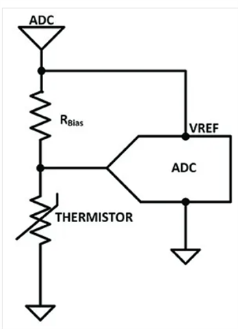

尊敬的支持团队:
请参阅随附的原理图。 我想知道当分压器的输出馈送到 LMP90100 时、如何计算以下电路的误差。
    Hi IronChef Han、
    通常、您可以通过使用平方和根 (RSS) 方法对 INL、增益误差、失调电压误差和基准误差求和来计算总误差。 这样可以很好地估算总体未调误差 (TUE)。 如果您想更全面地了解温度变化、还可以添加漂移规格。 也可能增加传感器误差、但这超出了我们通常的范围。 这实际上取决于您尝试通过这些计算实现的目标。
    我们有一个关于该主题的博客系列、由 3 部分组成、请参阅此处的第一篇文章: https://e2e.ti.com/blogs_/archives/b/precisionhub/posts/adc-accuracy-part-1-is-accuracy-different-from-resolution
