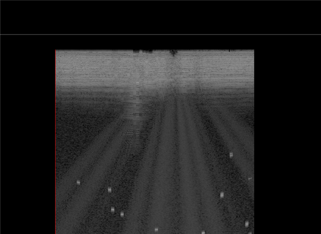

您好、我是中国medlander的AFE芯片用户、我们目前遇到了一些问题、希望能从您那里得到解答。μ s
ADC型号为AFE58JD28、采样率为40M、每个LANE对应8个ADC转换、JESD204B配置速率为6.4GBPS、F等于16、K等于2、参考时钟为200M、DRP时钟为160M、目前PLL类型为CPLL。μ s
AFE 初始化的配置为:ó n
010,074,021021000,038038019,040040001,180180F00,240240F00,300F00、3C0F00、C54000、C60000、C900C0、CA0000、CE0006、D00001、dd0000、DE00C3、DF0040、4A1C00、
4B0120、4D00F、50,002,554554020,730730010,911754、9A0400、9B2,772,418418000,428428000,410000
配置文件RAM的配置如下:μ s
00990000 00000480 00008003 00FFFC00 00000020

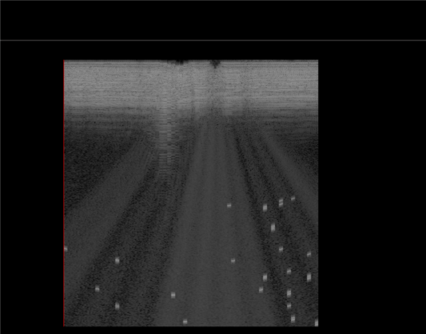

该图像有这个 8 字形扇形区域。
请问:μ s
(__LW_AT__1)这是什么原因?我应该如何测试和排除故障?
(__LW_AT__2)如何分别测试AFE和JESD204B的数据传输问题?
(__LW_AT__3)目前硬件上只有两个通道、如果速率降低3.2G、在采样率不变的前提下、成像质量会受到影响吗?
(__LW_AT__4)如果JESD信道的解码出现问题、但问题信道比较随机、如何判断问题、如何解决?
目前在成像过程中发现以下图像 μ s
