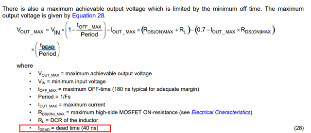

客户希望了解 TPS54678 中 HS 导通与 LS 导通之间的死区时间。 您?帮助检查它 数据表公式中有 40ns 节点、我是否可以将其作为死区时间的典型值?

    还想检查此死区时间是固定的、还是受外部元件/工作条件的影响? 谢谢。

    大家好、
    40ns 为典型值。
    Febin
    尊敬的 Febin:
    感谢您的答复。 “这个死区时间是固定的或者受外部组件/工作条件的影响“这个问题如何? 谢谢
    BRS
    共模电压
    大家好、
    是的、应用条件对死区时间有影响。
    Febin
    您好 Febin、
    感谢您的答复。
    应用如何影响死区时间、您能否分享电感器、Vin 或其他因素?
    BRS
    共模电压
    大家好、
    VIN 和负载电流可能会对死区时间产生影响。
    Febin
