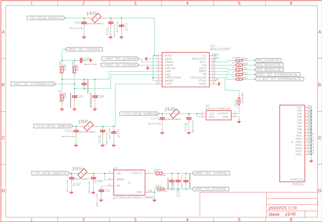

    最后、请提供原理图
    -布莱恩
    您好 Bryan、
    谢谢你的答复,我现在不能进入董事会,但我会这么做.
    这是原理图。

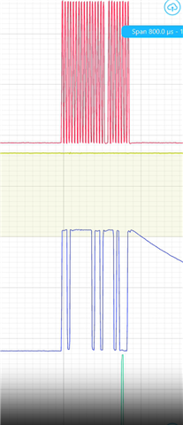

    这是一个“好“的价值,就在坏的前面。 我们可以猜到它是一个很小的正数。
    现在是“坏“值。 当它出现时、中间字节上会出现一个 0xFF、但没有明显的原因。
    最后,一个很好的价值,这看起来是一个相当小的负数。

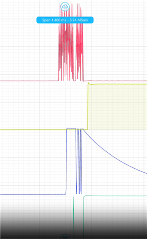

    尊敬的 Halidi Noudjoumou:
    感谢观看本视频。 老实说、我希望看到屏幕截图、因为在视频中很难看到完整的图片、但我认为这应该起作用
    我注意到您没有看到始终如一地读取数据。 我希望一旦 DRDY 下降至低电平、您就会按时钟输出数据、并且每次 DRDY 下降至低电平时都会执行该操作。 但这不是我在示波器捕获中看到的内容。  您可以在下面的屏幕截图中看到、DRDY(绿色迹线)在时钟输出数据的中间有一个转换。 这将 导致错误的数据、并可能导致您看到的尖峰
    您必须 通过等待 DRDY 下降至低电平、然后立即发送 SCLK 以进行时钟输出数据、从而正确地从 ADC 检索数据、确保在下一次 DRDY 转换之前、所有数据都在时钟输出。
    -布莱恩
    谢谢,这解决了这个问题!
    我移动了 ISR 中的 ADC 读数、几小时内一直没有出现任何尖峰。
