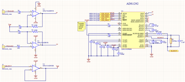

尊敬的先生/女士:
我想将 ADS1292 用于 EEG/EOG 可穿戴应用。 我之前使用了 ADS1299、这款器件运行良好、但它消耗的功率过多、占用的 PCB 空间过大、因此我正在考虑使用 ADS1292、尤其是因为我只需要 2 个 EEG/EOG 通道。
ADS1292 具有较低的 CMRR 和 SNR、因此 我需要前置放大器。 根据 TI 论坛上的在线帖子、OPA376 似乎是一个不错的选择。 然而、根据我附在这里的原理图、电路板可以捕获 100uV 的正弦波幅度、但当我将电极连接到它以及我自己来测量 EOG 时、输出(通过 SPI)刚好饱和到 AVDD。 对于 EOG 测量、我将偏置电极连接到 RLDOUT 网络。
我的 AVDD = 5V、DVDD = 1.8V、AVSS = DGND = 0V。
我的寄存器设置(仅打开通道 1、关闭通道 2):
  • CONFIG1 = 0x00
  • CONFIG2 = 0xB0 = 10110000
  • LOFF = 0x10 = 00010000
  • CH1SET = 0x60 = 01100000 //增益 12
  • CH2SET = 0x81 = 10000000 //断电通道 2、输入短接
  • RLD_SENS = 0x20 = 00100000 //启用 RLD 缓冲器、不将 RLD 连接到任何输入
  • LOFF_SENS = 0x00
  • LOFF_STAT = 0x00 //被忽略、因为 LOFF_SENS 被设置为 0
  • 如果不是 ADS1292R、则必须写入 RESP1 = 0x02 //值
  • RESP2 = 0x03 // RLDREF 信号 (AVDD–AVSS)/2 在内部生成
  • GPIO = 0x0F//默认:设置为输入
我正在使用 OPA333 作为单位增益跟随器、将 OPA376 的输入偏置到 RLDOUT (2.5V)。 这是正确的方法吗?
您能告诉我、我的电路或寄存器设置可能出了什么问题吗?
