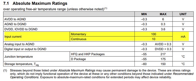

您好:
我们已经测试了使用 4 个 ADS1278 ADC 的新 PCB 设计。 所有 1278 均共享一条用于 DVDD 和 IOVDD 的通用 1.8V 总线、以及一条用于 AVDD 的通用 5V 总线。 由于未遵循数据表中指定的正确上电序列、因此一旦电源稳定、将发出 ADC SYNC 以重新同步内部逻辑。 然而、 为 1278 输入馈电的 THS4552 差分放大器由单独的 5V 总线供电。 在当前设计中、4552 放大器配置为在大约 2.5V 的共模输出电压下运行。
在测试期间、4552 放大器在为 1278 的 AVDD、DVDD 和 IOVDD 供电之前已上电。 在未通电的 1278 的模拟输入端施加 2.5V 电压的情况下、1278 模拟输入端的 ESD 保护二极管是否会开始导通? 我们注意到 THS4552 5V 电源总线上的电流消耗高于预期、以及部分 4552 放大器上的过热。 如果未上电的 1278 是导致我们出现问题的原因、TI 是否有可以检查的 ESD 保护二极管正向压降规格?
感谢您的帮助、谢谢!
    您好、Tyler、
    是的、当输入电压比 AGND 低约 0.3V 且比 AVDD 高约 0.3V 时、输入 ESD 二极管将开始导通。  当 AVDD=0V 且 AIN=2.5V 时、您将正向偏置 ESD 二极管。  如果正向偏置二极管产生的电流超过约 1mA、则二极管压降将更接近 0.6V。
    如果 ADC 的输入电流超过 10mA 超过几百毫秒、或 100mA 超过几微秒、则根据数据表中的“绝对最大额定值“表、ADC 可能会永久损坏。  由于 THS4552 放大器会变热、这表明 ADC 的输入电流远高于 10mA。
    我建议您重新设计电路、使 ADS1278 AVDD 和 THS4552 电源使用同一电源。  这将有助于确保在将 AVDD 电源施加到 ADS1278 之前未驱动 ADC 输入。  所有评估板都采用这种设计来防止这种情况。
