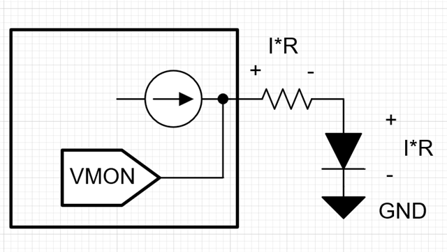

我使用 AMC60704 IDAC 来提供电流、并希望通过 VMON 对其进行监测。 在 EVM 上、我发现 VMON 仅在连接 J1 时正确报告;否则 GUI 显示~2.2V。这表明必须存在检测电阻 (Rsense)、VMON 才能按预期工作。
但是、我们团队的原理图在 IDAC 路径上不包含 Rsense、而我们仍计划使用 VMON 来监测输出电流。
您能否确认在使用 VMON 测量 IDAC 电流时是否需要 Rsense?  非常感谢。

    在闭合 J1 时连接的电阻器是负载电阻器、而不是检测电阻器。 如果 IDAC 输出保持悬空、则引脚上的电压会变为~PVDD。 您可以在引脚上测量此值并确认其与 ADC 读数匹配、但这是预期结果。
    客户将连接一些负载、ADC 将读取在 IDAC 引脚上看到的任何电压。 如果它回读为等于 PVDD、则客户会知道他们在电路中的某处存在“开路“。
    只需了解其他一些信息、电压监控器就可以监控电压。 仅当电流测量是该器件在 IDAC 输出上不支持时才需要检测电阻。 VDAC 输出的 IMON 使用内部 Rsense 来监测流经 VDAC 通道的电流

    如果我们要使用 ACC 设计、其中 IDAC 输出驱动激光器、而 VMON 监测电流、我认为我们需要在 IDAC 和地之间添加一个检测电阻。 因为我们不知道负载的确切电阻、这将使我们能够准确地监控输送到激光器的电流、并确保它与我们的目标相匹配。 但是、我不确定、您能帮助我澄清一下吗? 谢谢!

    该器件中的 IDAC 通道没有 IMON 功能、仅支持 VMON。  只有当您能够在检测电阻上获取差分电压时、所述的添加 IDAC 的 IMON 才有效。  您将无法使用 VMON 电压计算仅通过外部检测电阻的电流。 VMON 返回的电压将是总压降(两个压降之和)、您已经说过您不知道激光的电阻。 该电阻器还会消耗不必要的功率:
    为什么需要监测来自 IDAC 的电流? 这通常不是客户的要求。 通常、它们测量信号链中其他位置的激光二极管的强度。
    凯蒂恩·琼斯
    明白了、为什么我问这个问题是因为我在原理图中没有看到任何激光强度测量电路、所以我假设他们想使用 IDAC 的 VMON 来监测电流(他们让我监测激光电流)、我会与他们核实、非常感谢! 您一直非常乐于助人!

    我们有 AMC8V208、它在 IDAC 引脚上具有集成 IMON。 不过、这通常只是用于完整性检查、以确保电流输出导通、并且不是非常精确的监控器。
    凯蒂恩·琼斯
    他们阐明了该原理图不需要监控电流、AMC60704 的 IDAC 足够精确。 我将向他们介绍  AMC8V208、以满足未来可能的需求。 谢谢!
