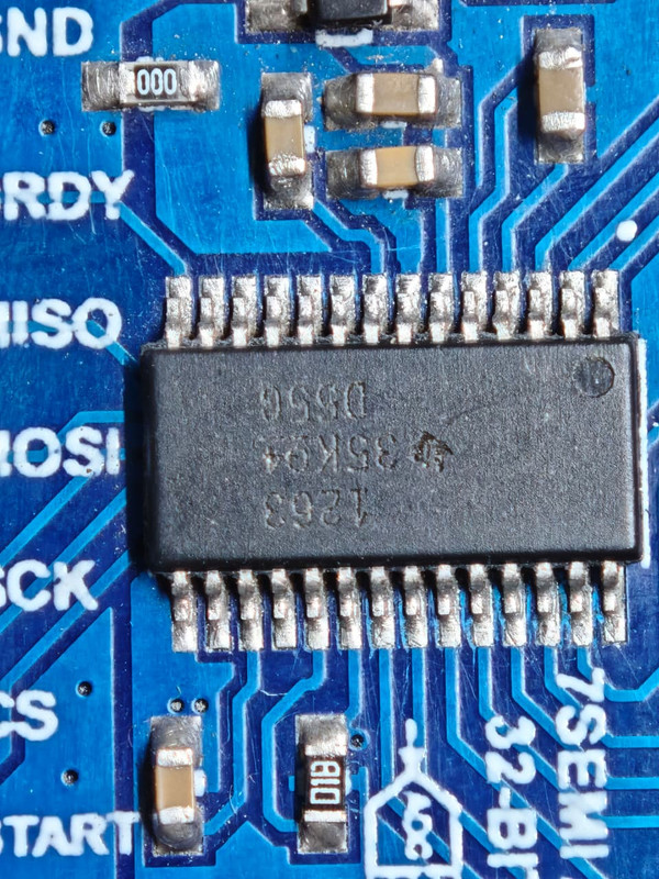

    感谢您确认我的问题并提供有用的指导。 我完成了您的指示并遵循了建议的方法。 但是、我仍然无法解决设备上的问题。 有趣的是、当我的同事尝试相同的解决方案时、它就开始了他的设置。
    然后、我们将相同的代码编程到我的器件中、但仍然失败。 这导致我们调查了硬件方面。 在调试过程中、我们发现 IC 与其各自的焊盘错位。 由于制造商对器件进行了预焊接、因此我们最初没有注意到这个组装问题。 错位导致连接不正确、从而导致读数不正确。
    重新加工硬件并确保 IC 与 PCB 焊盘正确对齐后、读数变得准确。
