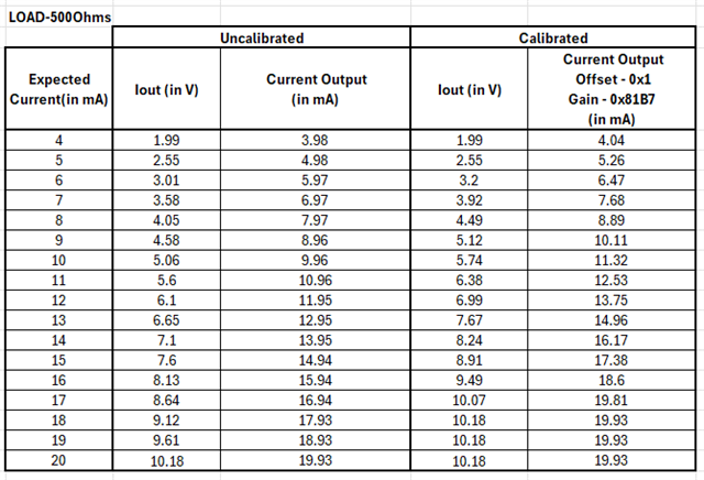

您好、
我正在使用采用 4–20mA 输出配置的 DAC8775。 输出电流范围配置正确、DAC 输出会线性调整。 但是、我能够实现的最大电流大约在这里 19.3mA 、我无法将其驱动到 20mA 保持相对恒定。  我已经尝试了表演 增益和偏移校准 。 例如、在应用校准时、我可以看到电压输出按比例增加、这表明增益和失调电压调整生效。 但是、电流输出看起来仍然是 锁定在 19.3mA 并且不会超过这一点。
我已附上所获得的数据。
我在下面列出了 DAC8775 的配置。

    您好、Nithin、
    能否确认用于电源电压的器件? 进行测量时、您将电流驱动到多大负载中? 您是否可以在该测试期间测量 IOUT 引脚上的电压? 例如、您的负载过大、是否受电源余量限制? 如果电源电压~15V、但驱动的是~Ω 750Ω 负载、则电源可能会受到限制 (~20mA×750Ω= 15V)。
    您好、Paul:
    使用的电源电压是 24 伏 。 我附上了 原理图 以供参考。
    在测试中、我同时使用了两者 500Ω 1kΩ 负载电阻器、在这两种情况下、输出电流行为保持不变。
    我也分享了相应的 IOUT 读数 以下内容。
    Nithin D
    您好、Nithin、
    首先、我们重点看未校准值。  我想澄清的几件事:
    1.您如何测量输出电流? 如果您使用分流电阻器并将电压转换为电流、则我们需要确保校准您的分流电阻器。  您在满量程电流下测得的误差约为 0.4%、因此我们需要确保分流器的误差小于该目标值。
    2.请测量您的 REFIN 电压。  基准误差会随着增益误差而增大、从而增加总误差。  我们在采用外部基准时将 4 –20mA 的 TUE 指定为 FSR。  我们的基准还有单独的误差规格。  使用内部基准时、总 TUE 较大、因为基准误差会导致 IOUT 增益误差。  我们在所有温度下将具有内部基准的 IOUT TUE 的典型值指定为 0.5%IOUT FSR。  因此、您可能会看到预期的总误差。
    请注意、我们的校准功能只是数字校准。  因此、使用较大的正校准系数将不会启用更大的满量程 IOUT 值。  在这种情况下、您需要在电压输出模式下选择超集范围或超范围功能。  例如、我们的 3.5mA 到 23.5mA 范围将能够在 4 –20mA 功能输出范围内校准两个端点。
