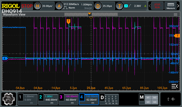

    尊敬的 Erin:
    下面是我连续发送地址为 0x03、0x10、0x00 的 DAC 的 SPI。 紫色为 SCLK、浅绿色为 SDI、浅蓝色为 CS。 每次 8 位写入之间的时间差为 16us。
    Shervin
    我想说的是、我正在写入 0x03、0x01、0x00 作为命令、而不是 0x03、0x10、0x00。
    您好 Shervin、
    这组信号表示数据正在 SCLK 上升沿传入。

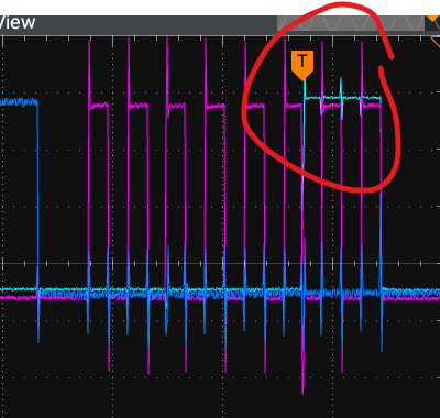

    尊敬的 Erin:
    我已经和你分享了两张照片。 一个是 DAC80502 Brd 上的 FTDI 芯片、另一个是 驱动 DAC 的 FPGA。 FTDI 芯片是生成带尾线的数据脉冲的芯片。 这两组信号是相同的。 FPGA 正在生成数据脉冲、这些脉冲与 FTDI 一样在上升沿计时。 与 FTDI 不同、使用 FPGA 进行驱动时、我仍然认为 DAC 上没有输出。
    FPGA 信号的噪声更大、您认为这是一个问题吗?
    我甚至减慢了系统时钟以使其为 1MHz、这是我推断 FTDI 的结果。 有什么想法吗?
    我发现奇怪的是、我可以关闭其内部基准、但不能让 Vout 输出。 我已尝试设置 CONFIG 和 GAIN 寄存器以处理 3.3V SPI 信号。
    为什么您认为我已断开并重新连接 CS 以使其关闭内部基准? 阻抗问题?
    FTDI 信号
      FPGA 信号
    在这两种方法中、SCLK 和数据的计时方式相同。 因此、两个数据集都落在相同的时钟边沿上。 不同之处在于、一个系统时钟为 5MHz、另一个为 1MHz。 也是 FTDI 的长尾。 驱动 ADR5683R 时、我没有 FPGA 代码问题、因此我认为噪音不是问题?
    您好 Shervin、
    您上次发送的图像显示了一些有趣的东西... 似乎您的数据可能会被一个时钟周期关闭? 您似乎在写入 0x07 0xD089、这实际上并没有什么意思。 您打算在这里写什么? (我可能是不正确的,这是有点难告诉!) 第二个图像看起来正在发送 0x04 0x508x(看不到最后 7 位)。 这也不是有效命令。 FTDI 信号看起来像是正在发送 DAC 数据。
    我们来确认 FPGA 正在写入应该写入的内容。 发送一条知道正确模式的命令、让我们比较示波器所说的内容。
