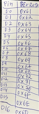

    “我想我能忍住的。“ 我费力地尝试了几乎所有能想到的寄存器、并且数据表中的引脚寄存器与我得到的寄存器不匹配。 在下图中:
    您可以看到“引脚“列、这是数据表前几页中的引脚名称;以及“引脚寄存器“、表示在复杂 DDR 并行输出模式下引用该引脚的寄存器。 为了使其正常工作、您只需从 MSB D19(位不是引脚)开始、向每个寄存器写入所需的位、因此、例如、您可以写入:
    writeToReg (0x6E、0x6D)
    将引脚 D15(引脚 20)设置为 MSB、因此将 D19(来自表 8-9)。
    确保按照表 8-10 的顺序初始化器件。 此外、在本例中、如果分辨率不清楚、我使用 16 位分辨率。
    为糟糕的手写道歉,它花了很多时间来编译,不能麻烦重写它。
    我希望这能帮助其他任何人误入歧途。
