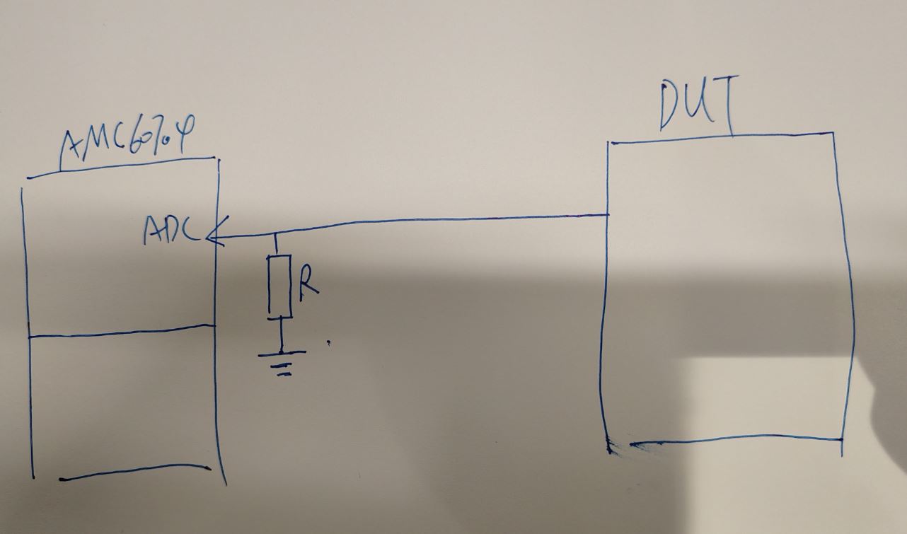

我只想使用 AMC60704 中的 ADC 来测试 DUT 的直流电流、如下图所示。 我在信号上添加一个并联电阻、并使用 ADC 捕获信号的电压、然后根据公式 I = V/R 获取电流值 但这样做的前提是 ADC 的阻抗必须非常大。
您能否检查这样可以获得精确的直流电流?
AMC60704 中 ADC 的输入阻抗是多少?
提前感谢!
此致!
Jason
    Jason、AMC60704 的输入阻抗 相对较大。  我们将输入电流(漏电流和其他原因)指定为±10µA、但通常要低得多。  假设±10µA 是可接受的测量误差、那么您可以使用绘制的电路。  我建议将一个较大的电容器 (~1nF 至 10nF) 与电阻器并联。

    您好、Paul;ć
    感谢您的及时答复!
    为什么需要一个 与电阻器并联的更大电容器? 或者、可以向我分享一份有关 通过 ADC 测试电流的相关应用手册?
    提前感谢!
    此致!
    Jason
    尊敬的 Jason:
    由于 SAR ADC 的性质、建议使用较大的电容器。 发生转换时、内部采样电容器需要在采集时间内充电。 较大的外部电容器将有助于 通过电容电荷共享快速为采样电容器充电。
    Erin
