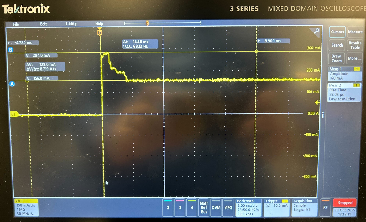

我们有使用不正确电源序列供电的 ADS1278-SP 的关键应用。 在所有其他 ADC 电压之前施加了 IOVDD (2.5V)。 该电压也应用于引脚 15 (CLKDIV)。 附件是器件的瞬时输入电流图。 它显示在达到 150mA 的延迟拉电流限制之前大约 284mA 0.5ms。 我知道最大瞬时值(这是多久?) Current 列为 100mA。 考虑到提供的所有信息、是否对该部件造成了任何损坏? 仅 IOVDD 通电时、内部电流路径是什么样子的?

    我不清楚上述输入电流波形是适用于 IOVDD、AVDD 还是 DVDD。  我希望 AVDD 达到大约 200mA 到 250mA、然后在所有电源上电并且 SYNC 引脚已置位后恢复正常。

    附加的波形适用于 IOVDD。 这是在此期间唯一供电的电压轨。 以下是一些后续问题:

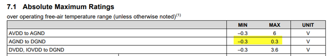

    1 — 在数据表的第 7.1 节中、它列出接地最大数字输入为 DVDD +0.3V。 您能否确认这是正确的? 不应该是 IOVDD + 0.3V? 我们的设计使用 2.5V 的 IOVDD 和 1.8V 的 DVDD。

    1. 这是数据表中的错误。  所有数字引脚都以 IOVDD 为基准、数字输入应保持在–0.3V 至 IOVDD+0.3V 的范围内。  ADS1278 数据表的商用版本正确显示了 ABS MAX 规格。  DVDD 仅用于内部逻辑、没有外部 IO 引脚以该电源电压为基准。

    即使在上电期间超过绝对最大值规格、器件也不会进入闩锁状态并从 IOVDD 电源汲取高电流、这在您的情况下似乎会发生。  有一种绝对最大值规格在超过时对闩锁效应很敏感、即 AGND 到 DGND 规格为–0.3V 至+0.3V。
    我见 过客户的电路板在 AGND 和 DGND 之间使用分离的接地平面、然后在某种类型的过压或 ESD 事件期间产生闩锁条件、其中接地平面电压会暂时超过这些规格。  如果具有分离平面、可能还需要在上电期间在 ADC 封装附近的 AGND 至 DGND 差值处使用示波器进行测量、以查看是否存在任何瞬态。

    • 上电期间的 IOVDD 电压过冲是否超过 3.6V 的绝对最大值规格?  这也会导致闩锁情况。

    我们在 ADC 处将 AGND 和 DGND 连接在一起。 我们再次运行上电测试、仅对 ADC 施加 IOVDD 和 CLKDIV(2.5V,相同电源)。 也会看到相同的行为。 我附加了一个更长的示波器捕获图、其中显示了初始电流尖峰、150mA 处的电源限制和 OCP 关断。 当我们清除 OCP 时、我们注意到从我们的电源汲取~μ A 92mA 恒定电流。 我还附上了电压的示波器捕获、其中没有显示 2.5V 输入进入 ADC 的任何过冲。

    1 -~Δ V 280mA 的瞬时尖峰是否会导致器件在短于 1ms 的时间内性能下降? 150mA 持续~40ms 怎么办? 最后、90mA 连续模式是什么? 我们正在尝试评估这种电流消耗是否可接受 、或者此器件是否已降级到需要更换的程度。

    IOVDD 电源不应超过 1.5mA 的数据表规格、即使在不遵循建议的上电序列时也是如此。  上电期间将出现瞬时大电流消耗、以便为 IOVDD 电源上的任何内部或外部电容充电、但当电流限制为 150mA 时、该电流尖峰应低于 1 微秒。
    根据您提供的信息、ADC 似乎已经损坏。  由于 ADC 在上电时在 280mA 处出现尖峰、然后在 150mA 处出现电源电流限制、最后您能够使 ADC 保持通电、但如果 92mA 具有稳定的电流消耗、远远超过 1.5mA 最大规格、则表明器件已损坏。
