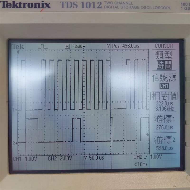

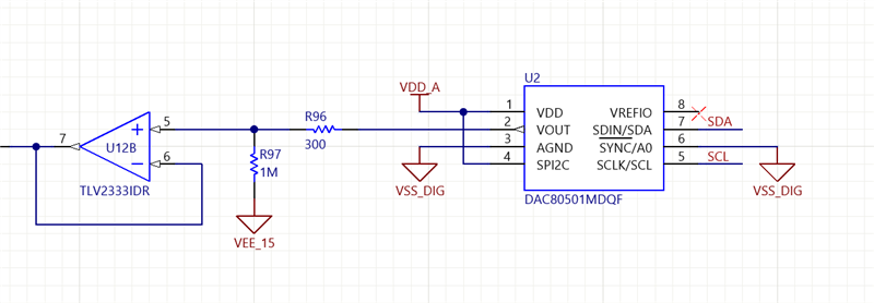

    大家好、Peter、他们是否能够拍摄到一些示波器上的通信图像? 这种代码转换在生产中进行了测试、不会成为某种测试迂回。  我仍然认为我们存在沟通问题。  他们是否还能分享他们所使用电路的原理图片段? 您能否帮助确认 GND 是否直接连接?
    尊敬的先生:
    这里有一些测试数据供参考。
    请帮助检查并输入您的建议。
    谢谢。
    原理图:AGND 直接连接到 GND。

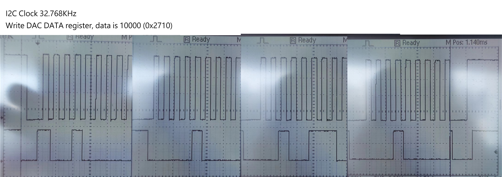

    2.写入数据:
    3. La wavefoem:
    尊敬的先生:
    对此有何评论?
    客户将 I2C 用于通信接口。
    您好、Peter:
    从我所能说的、您的 I2C 通信看起来很好。 测量输出时、是从运算放大器输出还是 DAC 输出进行测量? 能否尝试将 DAC 与输出元件隔离并测试电压? 如果您的所有器件上都发生了这种情况、则很可能存在某种电路板问题。
