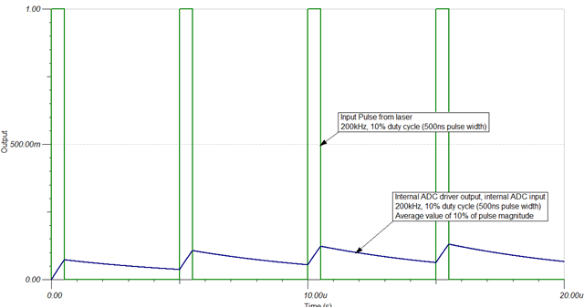

    您好 Varathu、
    带宽限制在 ADC 内部、即内部 ADC 输入端、如此处所示。
    在 200kHz 的脉冲重复率和 500ns(10%占空比)的脉冲宽度下、内部 ADC 输入的平均输入将仅为满量程的 10%左右。  滤波器基本上会将脉冲输入转换为平均直流电平、这正是 ADC 转换的内容。
    当您增加脉冲宽度时、幅度接近实际幅度值。  在 90%占空比下、您将得到大约 90%的峰值振幅。
    使用这样的低带宽滤波器、您可以有效地捕获(峰值脉冲幅度)*(占空比)或 200kHz 脉冲重复周期的平均值。
    在您的情况下、我假设您需要在同一时间测量多个输入。  在这种情况下、ADS9817 将不起作用、因为它不是一款 8 通道同步采样器件。  ADS9813 是一个正确的选项、它支持 8 通道同步采样。  是的、它与 ADS9817 属于同一个系列、具有类似的输入配置、但提供 8 个同步通道。
