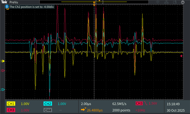

在同一设计中、继电器在接触器开关操作时运行电源接触器、这两个芯片组都会挂起。
我预计这是由接触器的开关噪声引起的。

    在调试期间、我还有一些发现问题。
    我曾探测过+5VDC (AVDD ), 3.3VDC (DVDD) 和+1VDC (REFP0) 并且很喜欢在开关电源接触器期间,所有 3 个电压轨都有巨大的噪音。
     请查找随附的图像、以下是图例、也可供参考。
    YELLO:-+1VDC
    紫色: — 3.3VDC
    蓝色: — 5VDC 线。

    您好 Hitesh、
    感谢您提供更多信息。  虽然噪声如此之多、但我很惊讶 ADC 在没有完全复位的情况下仍然可以正常工作。
    关于所附的原理图、在 AVSS 和 DGND 引脚之间使用电感器(或铁氧体)可能是一个问题。  尽管这可能无益、但我建议使用阻抗极低的分流器(导线)替换它。  如果该电感器在物理上不靠近 ADC、则在 AVSS 和 DGND 之间添加局部短路也可能有帮助。  主要思路是降低 AVSS 和 DGND 之间的阻抗、以降低噪声幅度。
    向 5V 和 3.3V 电源添加 TVS 或齐纳二极管也有助于解决电压过冲。  5V 和 3.3V 线路上的额外电容将有助于消除电源上的过冲和下冲。
    尽管单独的接地平面有助于实现中等噪声、但当噪声幅度足够大、超过 AVSS 和 DGND 之间的绝对最大规格时、可能会使情况更糟。
    除了铁氧体建议之外、您可能还需要查看电源(它们是否需要更好的滤波?) 或噪声源。  您提到的是继电器和接触器。  您是否将 反激式二极管与继电器和接触器线圈并联以减少任何电压过冲?
    您可能还需要 在继电器和/或接触器的开关触点之间使用某种类型的阻尼电路、以减少在这些开关触点闭合/断开电路时产生的噪音。
    我将重点介绍如何减少噪声源、然后在电源上添加额外的滤波/电压钳位来帮助消除任何剩余噪声。
    如果您能提供电源和继电器/接触器驱动器的其他原理图、我很乐意查看。
