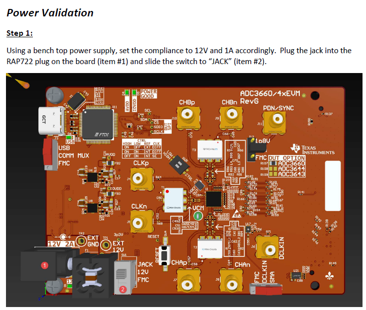

最新的电路板似乎是 ADC364EVM(或 ADC3664EVM)的 Rev.G。
以下是 spam002a.zip 上的测试程序 ADC364x-60EVM.pdf。 正确吗?
订购产品时是否是最新的 ADC364EVM 和 ADC3664EVM Rev.G?

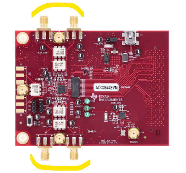

所以、我想使用 ADC3644EVM 电路板、该电路板顶部有 SMA 连接器、如 Rev.G
ADC3644EVM 产品网页的电路板图片似乎是旧版本。
在这种情况下、我不能使用两个 FMCs 并排放置。

    网络上的主板 pic 尚未更新。 它的两侧都有 Edgemount 连接器。
    新电路板是当前版本、也是我们在订购 EVM 时的库存产品。 它具有验证的 SMA 连接器。
