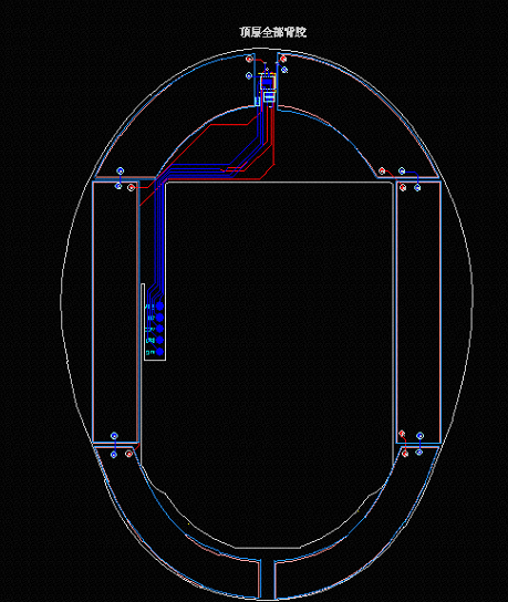

尊敬的专家

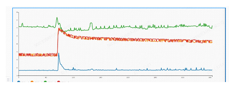

我目前正在使用此芯片进行液位检测。 在差速模式下、我添加牛奶测试并执行倾斜恢复测试。 我发现电容值增加时不会恢复。 倾斜后使电容值保持恒定的芯片错误。
以下是我们的传感器:
    您好 Gabriel、
    我不认为这是设备问题。  当牛奶容器倾斜时、是否仍有残留物滞留在侧面?  它是否会通过下电上电恢复?
    尊敬的 Eddie
    牛奶碗中确实有一些残留的牛奶。 甚至 TI 已经意识到这一点。 我希望它不被认可。 关断和导通后、该值也非常高。
    BR
    这听起来残留牛奶导致了该问题、与我们在以下应用手册第 3 节中讨论的内容类似。  如果您完全干燥容器、问题是否会解决?
    https://www.ti.com/lit/an/snoa935a/snoa935a.pdf
