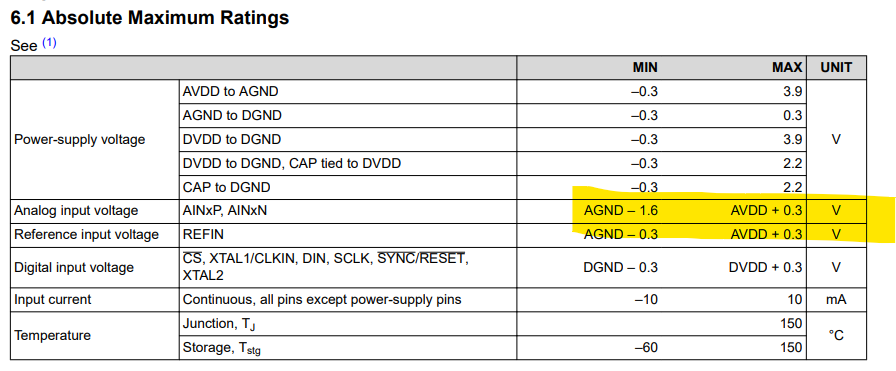

尊敬的团队:
您是否有以下应用的反馈意见:
在该应用中、ADS131M08 的模拟输入引脚中放置了一些外部无源传感器。 您是否建议在 AGND 上放置一个最大电压为 300mV 的外部保险丝、或者集成的 ESD 会在模拟引脚中支持这种断电保护? 您是否已经表征了这个用例?

    尊敬的  Marcela:
    内部 ESD 二极管 主要设计用于电路外 ESD 事件、而不是用于断电保护、这是一种过载情况、在这种情况下、ADC 已断电、但输入信号仍可用。 如前所述、传感器是无源传感器 、因此   在 ADC 断电时不会出现过应力。 如果我的理解不正确、请纠正我。

    尊敬的 Dale:
    外部传感器是 电流传感器。 由于被测电流不是电路的一部分、因此 ADC 可能会断电、但 输入信号仍然可用。 这就是为什么我需要知道最大额定值“AIN_max < AVDD + 0.3V“是否也适用于 AVDD = AGND =“off"的“的情况。
    我希望这澄清了问题。

    尊敬的  Marcela:
    感谢您的澄清。 这是有道理的。
    如果无法避免过载情况、则客户必须考虑提供外部保护来保护 ADC。 以下应用手册可以为客户提供很好的参考:
    用于 保护 ADS131M0x ADC 免受电过应力的电路
