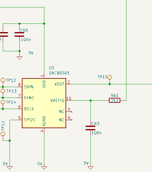

我们正在使用您的 DAC80501、其外部基准为 4.096V 。请查找所附的原理图。
从随附的波形图中可以看出、在 0.0V 至 0.02V 范围内似乎存在线性问题 。简单来说、我们编程了一个在 0V 至 62mV 之间振荡的三角波形。  在 10mV 以下 、波形显然是非线性的。 上过渡点不会发生此行为。
当我们 对整个信号施加大约 20mV 的失调电压时、这些非线性会完全消失。 这证实了问题严格限制在输出范围的最底部。
根据数据表、我们预计线性性能会明显更好。 这也是我们选择此器件的主要原因之一。
问题 1: 数据表中是否有我们可能忽略的地方、这种行为是预期的 DAC 行为?
问题 2: 如何改善此低压范围内的线性度?
非常感谢、此致、Dan

    尊敬的 Dan:
    我想您看到了我们的输出缓冲器的一些过驱恢复。  基本上、DAC 的输出缓冲器具有与任何其他放大器相同的限制、在本例中、我想您会看到一些过驱恢复问题。  所有放大器的输出范围都有限、最好是“轨到轨“。  我们的并不是真正的轨到轨输出、负失调电压误差的组合会将放大器驱动至 0V 以下。  发生这种情况时、输出缓冲器的部分会饱和、当缓冲器的输入大于放大器的零标度误差时、会导致延迟。
    在我们的电气特性中、您会看到我们的零标度误差为几 mV、我们将线性度指定为仅低至代码 256。  我认为您的配置中的电压约为 16mV。
    这主要表现在像您所做的那样生成动态电压时。  如果您以低得多的速率运行、您可能只会注意到最低的几个 LSB 是个问题。
    如果您需要保持此更新速率、我建议使用一些 LSB 偏移、以防止 DAC 在正常运行时达到~μ V<2-3mV。
    Paul
    您好、Paul:
    感谢您的快速响应。 我现在实际上注意到了数据表中的注释 (1)、其中指出线性度仅在代码 256 到 64511 之间得到了保证。 我们忽略了这一点。 感谢您指出这一点。
    因此、我们需要使用较小的失调电压。 至少现在我们知道这不是我们的电路问题、我们可以继续推进该项目。
