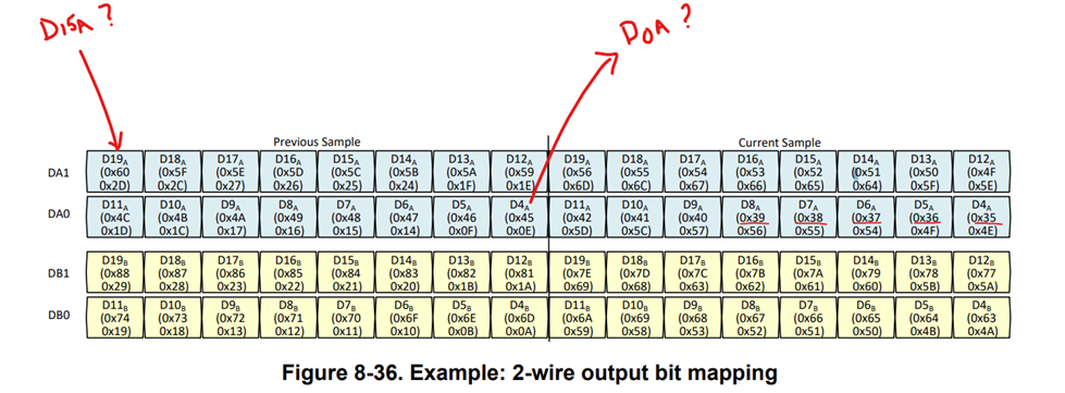

我目前正在处理的 ADC3564 并且对其配置和行为有一些顾虑。 感谢您对以下几点的见解:
  1. 2 线 16 位模式下的位映射
    在当前设置中、我使用 2 线 16 位接口。 我想确认位映射是否始终存在 MSB 对齐 (即 Data[19:4])或如果可以使用 数据[15:0] 相反、这意味着 D4A 对应于 D0A 和 D19A 到 D15A。
    假设顺序保持不变 (DA1:MSB、DA0:LSB)、我是否可以遵循此备用映射? 例如、在这种情况下、D0A 的地址将0x43用于上一个样本(而不是)0x45、而0x39用于当前样本(而不是,数据表将其列为)0x3B0x35。 您能否澄清一下这一解释是否有效?
  2. 解决数据表中的范围拼写错误?
    在上述示例中、0x35DA0 的地址似乎超出了信道 A 的有效范围、即0x390x60。 您能否确认0x35数据表中是否有拼写错误?

    尊敬的 Sourav:
    1) 是的、它始终是 MSB 对齐的。 看起来这似乎尚未更新、但下面是 ADC3664-SP 数据表中的一项指南、该手册更易于理解。 可以看到、在 2 线模式下、它的所有分辨率都是 MSB 对齐的。
    2) 查看上图以及正确的地址。

    您好 Luke、
    感谢您分享参考图像、这确实有助于澄清我遇到的位重新排序混淆。

    同时、使用您共享的更新的默认位映射器快照、我尝试根据附加参考图像中显示的格式对输出位重新排序。 我还提供了寄存器配置详细信息以供审核。 如果您有机会、您能看一下并告诉我设置是否与预期的输出格式非常一致吗?
    注意: 目标位格式以红色突出显示(2 线、16 位)。
    当前样本 上一个样本

    尊敬的 Sourav:
    是的、这看起来对您所需的位图是正确的。

    在配置位映射器寄存器时、我注意到随附的快照中还有另一个拼写错误。 在图 7-14 中、列示为 0x47、0x48 和 0x49 的通道 DA1 地址实际上应该分别为 0x4D、0x4E 和 0x4F。
    PS: 在寄存器编程期间、我遇到了两次地址 0x49、一次在当前样本中、一次在前一个样本中、这引发了疑问。
    是的、正确。
     Luke Allen 请确认上面提到的位映射器拼写错误(对于通道 DA1)、请立即取消。
    已确认
    Luke Allen
