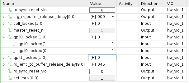

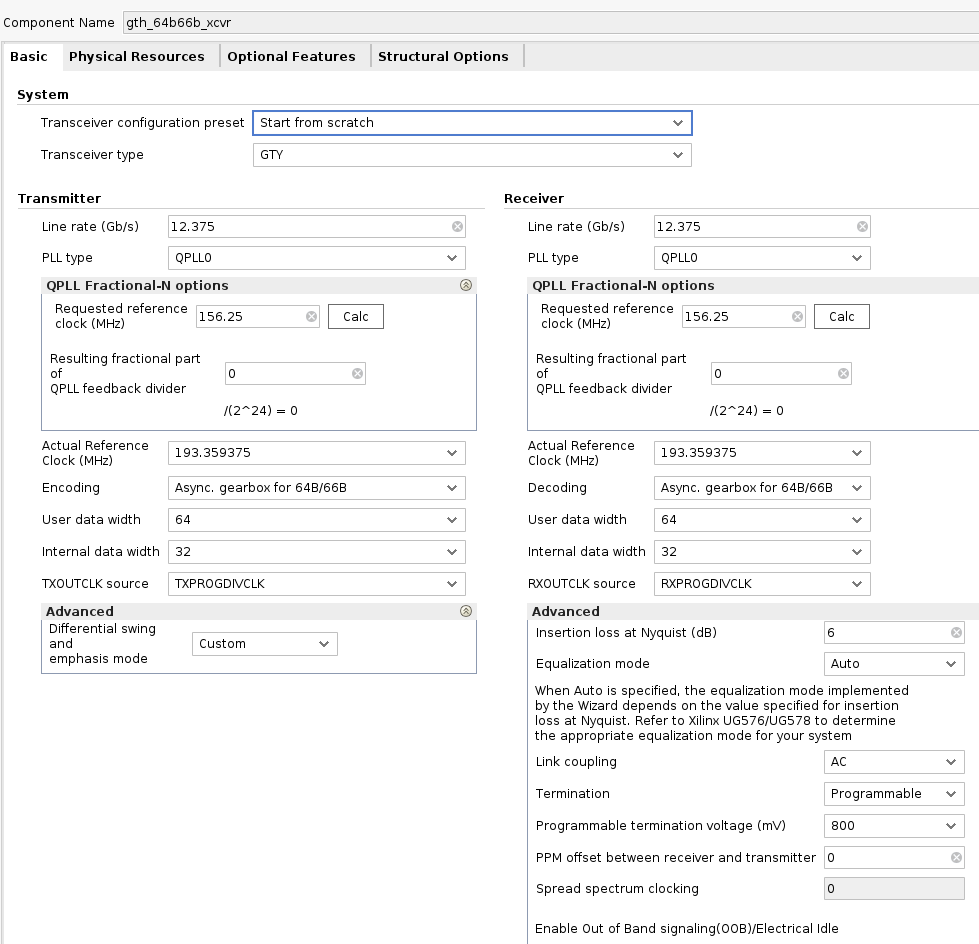

MGTS 配置为 12.375Gbps、接收时钟为 193.59375MHz: image.png
现在看看 VIO、QPLL 已锁定:

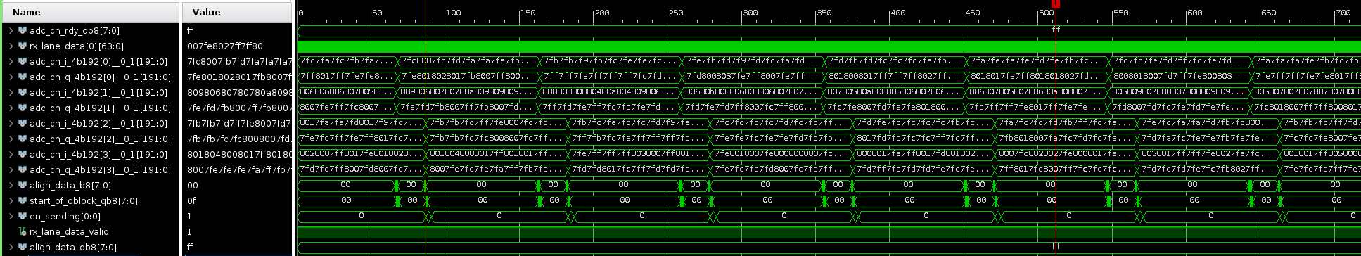

和数据从 ADC 中流出(每个时钟周期中为 64 位)、但最终向量 (ADC_ch_I_4b192 和 ADC_ch_q_4b192) 在每个扩展多块中输出 192 位 (refdesign_rx.sv 内的 ILA):
为什么每个扩展多块中只有 192 位? 我期望 3*32*64 位(3 个栓锁*32 个多块*64 位块)。 我们尝试绘制 1MHz 100mV 峰峰值正弦波的 rx_lane_data (0) 数据、得到以下值:
高频 PWM。 我们在固件上使用以下参数
:IP_64B66B、 ADC_Resolution=12、number_of_RX_lanes=8、number_of_quads=2、RX_LANE_DATA_WIDTH=64 且 RX_E_VAL=3)。

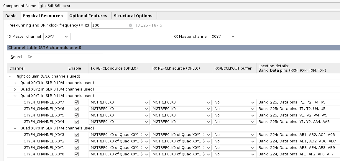

    很抱歉、我忘记提及我们使用的是 TI JESD204 IP 内核
    你好、我缩小了问题范围。 IP 内核是由同事修改的、我不知道。 我现在的问题是:对于 JMODE8、我们是否必须根据 vcu118_64b66b_2 参考设计使用 1 个线路=8 的 IP 内核和 4 的四路=2 或 1 个 IP 内核、其中线路=4、四路=1?
    您好、Panagiotis、
    请检查 ADC 的数据格式设置以及预期采集的数据。
    从上面的通道捕获图中可以看到数据捕获格式不正确。
    这是需要尝试的一件事。
    Rob

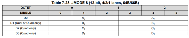

    最后、在 TI IP 内核数据表中有示例映射、但对于 JMOD0 和 JMODE30、JMODE8 呢?

    嗨、Panos、
    在重新阅读之后、我认为存在一些混淆。 QJ1600 没有 DDC、因此不输出 IQ 数据。 您收到的一切都是真实数据。 此外、  每 2 个通道链接到 1 个通道 I 和 Q“是不正确的。
    总线封装为 DATA[channel][sample]、因此对于 8 个通道、每个周期可获得 8*64*3 位数据、因此您将拥有 1536 位总线、或每通道 192 位数据、每个通道的样本封装如上图所示。 因此、每个周期您将得到 16 个样本。
    Rob
    尊敬的 Bob:
    感谢您对 DDC 的阐释。 MGT 的输出为 64 位、因此每个时钟周期 (userclk2) 我将总共有 64 位* 8 个通道= 512 位。 我不明白您为什么说 1536 位、也不明白该表因为它只有 2 个样本。 如附图中所示、每 3 个时钟周期(64 * 3 = 192 位)将这些位与样本 A0 的栓锁脉冲对齐、然后让样本的整数倍(16 个样本)连接是否正确? 不同的颜色对应不同的 64 位输入
