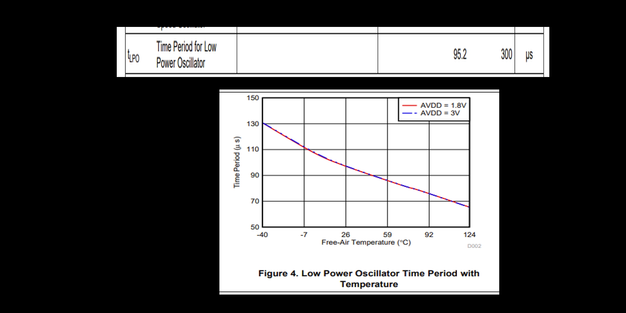

大家好、查看 ADS7142 的数据表、低功耗振荡器时间周期 (tLPO) 的规格有很大的变化。 典型值为 95.2us、但最大值为 300us。 这是一个非常大的差异。 但同一数据表中的图 4 显示了 tLPO 在大约 70us 至 130us 的整个温度范围内的变化。 请您帮助我们了解这一点吗? 在我们的应用中、tLPO 达到 300us 的可能性有多大? 提前感谢大家。 ADS7142-tLPO.jpg
    您好、Nick、
    不能保证典型特性图、但它们应更好地反映正常器件的行为。 保证最大规格为 300us。 始终建议在设计时考虑最小/最大规格。
    要回答这个问题、LPO 不太可能需要 300us 周期时间、因为这是最大保证规格。 在所有情况下、时间都应小于 300us。
