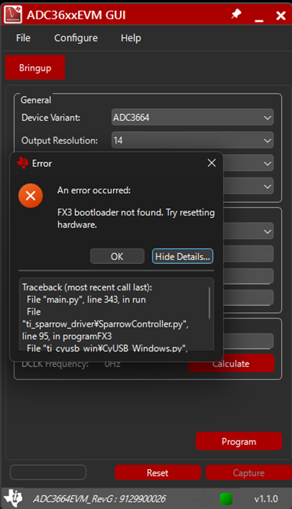

我无法通过 ADC36xxEVM GUI 连接到 ADC3664EVM。
请教我如何使用。
条件、
--通过 USB 电缆连接 PC 和 A
--从直流插孔输入 12V 电压
--验证 ADC3664EVM USB LED 是否亮起
--验证 ADC3664EVM 电源 LED 是否亮起
确认上述内容后、启动 ADC36xxEVM GUI 会导致错误、如图所示。

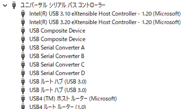

选中“Device Manager(设备管理器)“会显示 USB 识别、如下所示:
似乎是 FX3 USB 驱动程序错误。
我已卸载并重新安装 ADC36xxEVM GUI、但相同的问题仍然存在。
可能会出现什么问题?

    尊敬的 Kato-San:
    您遇到的错误是由于未安装 TSWDC155EVM 采集板的驱动程序。 安装 ADC36xxEVM GUI 时应安装这些驱动程序。 将出现第二个安装窗口、用于安装“FX3 Drivers“。
     如果您已执行此操作但 GUI 仍无法正常工作、请执行以下操作:
    1.右键单击设备,然后单击更新驱动程序。
    2.点击“浏览我的电脑驱动程序“
    3.点击“让我从电脑上的可用驱动程序列表中选取“
    4.选择“Texas Instrumentses Sparrow Device“并点击旁边的进行安装
    这样可以解决该问题。

    尊敬的 Kato:
    是、请确保您使用的是 ADC36xxEVM GUI 通信 ADC3664EVM
    实际上、ADC36xxEVM GUI 不能 不需要 TSWDC155EVM。 我们将推送 GUI 的更新、以在将来允许这样做。 但现在、您必须连接 TSWDC155EVM 才能使 GUI 正常工作。
    Luke Allen
