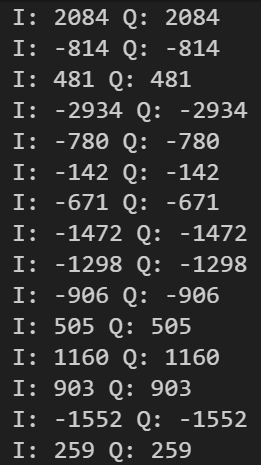

大家好、我尝试使用 DDR 并行复数抽取输出获取 IQ 数据、但上升沿和下降沿的输出都是相同的。 下面是一个噪声数据片段、该数据被解释为 int16 时收集:

当 I 输入波形时、同相分量的输出看起来符合预期、但当然无法在正交分量的情况下正确处理信号。 任何帮助都将非常感谢。

    我尝试将输出转换为 ADC 的引脚 D0-D15 上的输出。 我写入寄存器后、当我将 ADC 设置为输出斜坡模式时、可以在使用 DDR 并行输出时在引脚 D0-D15 上获得预期输出。 设置抽取值后、I 和 Q 输出似乎变得相同。

    我想知道您是否在这方面取得了任何进展。 对于使用复杂 DDR 模式、配置步骤是否可能不正确? 我遵循表 8-10 和下面的示例中的步进顺序、但可能仍默认使用另一种输出模式。 如果我们能用任何方法来讨论这个问题、这将会很有帮助。
