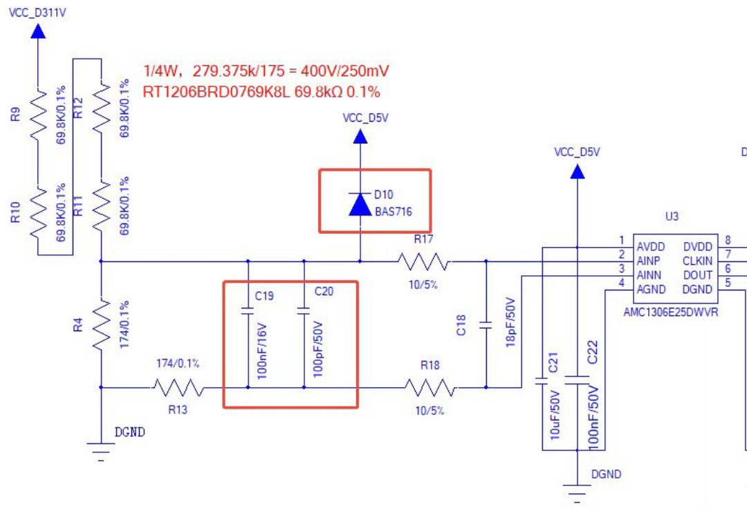

客户目前正在开发总线电压检测电路。 根据数据表说明、在差分输入的低端输入中串联了一个与检测到的电阻相等的匹配电阻器。 是否需要向该差分输入端添加其他保护电路(例如用于防止过压钳位的二极管)? 是否可以将 RC 添加到输入部分?

    使用 AMC1336 可能更简单、这意味着更高的输入阻抗和更低的输入偏置电流可以避开该 R3 补偿电阻器。
    通常不建议使用二极管、因为二极管会引入额外的漏电流、从而影响精度。 我看到它们在输入端已经有一个 RC 滤波器。
