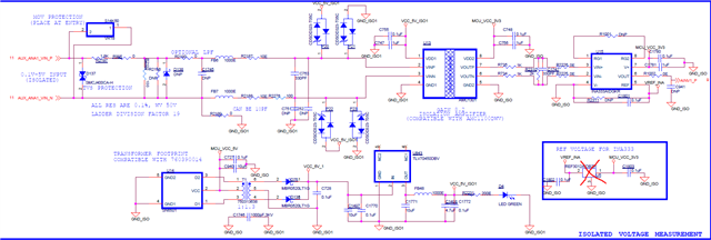

我们使用 ADS7924 进行数据转换。 我们为 ADS7924 的不同通道提供电压 (0V-3.3V) 和电流输入 (4mA - 20mA)。 我想在应用程序中使用手动扫描模式、但在手动扫描模式下遇到问题。 我需要同样的帮助。
ADC 通道配置为 Ch1 - Voltage1、Ch2 - Current1、Ch3 - Voltage2、Ch4- Current2。
在测试期间、我们为 ADC Ch4 提供了电流输入、其余通道保持开路。 我们已将模式设置为“手动扫描模式“、并且通道选择设置为 4、即我们已将 0xCB 写入 00h 寄存器。 在该配置期间、ADC 输出的波动更小。 但是、如果我将 0xC8 写入 00h 寄存器(通道选择设置为 0 时的手动扫描模式)、ADC 输出会变得越来越波动。 为什么通道选择会导致我们的 ADC 读数出现问题。

    尊敬的 Balaji:
    您是否已经从 I2C 线路上捕获了任何逻辑分析仪捕获结果? 您能否分享 ADC 输入电路的原理图?
    您还能详细解释一下通道波动的含义吗? 您期望的值是多少、获得的值是多少?

    尊敬的 Joel:
    感谢您的答复。
    请查找 ADC 输入电路(电压和电流)和 ADC 原理图屏幕截图。
    目前我没有 I2C 线路的逻辑分析仪捕获结果。 捕获后、我会提供这些信息。
    通道波动意味着、如果 施加的输入电流为 10mA(到 ADC Ch3)、寄存器 00h 设置为 0xCB。 我们会使 ADC 通道 3 输出在 9.95mA 和 10.05mA 之间有所不同。 但如果寄存器 00h 设置 t 0xC8、则  ADC Ch3 输出在 9.8mA 和 10.15mA 之间变化。
    我的怀疑是、为什么 00h 寄存器设置会影响 ADC 转换的精度/精度?

    尊敬的 Balaji:
    您能解释一下如何测量电流吗?
    0xCB 和 0xC8 都选择手动 CAN 模式、但 0xCB 选择通道 3、而 0xC8 选择通道 0。
    在这种情况下、当通道关闭 (0xC8) 时、您可能会看到更多的波动、因为它会端接至高阻抗/悬空节点。 它可能会拾取更多的环境噪声或漏电流。 此外、INA 输出端负载的变化会导致输出从预期值摆动更多。
    如果在采样期间 ADC 未拾取、我预计这不会成为太大的问题。 是否有其他系统注意事项说明了为什么这可能会成为问题?

    尊敬的 Balaji:
    如果在转换之间添加延迟后误差似乎有所改善、则表明这是一个稳定误差。 是否可以在 INA 之后的 ADC 输入之前返修 RC 滤波器? 目前、INA 似乎直接驱动 ADC 输入、因此可以解释这些误差。
    ADC 输入端的 RC 滤波器非常重要、有助于快速为 ADC 的采样电容器充电并保持稳定性。 我可以提供有关选择这些值的进一步指导。 我还推荐观看有关驱动 SAR ADC 的 TI 高精度实验室视频(链接)。

    尊敬的 Balaji:
    只要大小合适、就不会导致延迟。 请注意、ADC 正在以离散时间进行采样、因此只要小于转换之间的时间、相移就无关紧要。
    更具体地说、必须调整 RC 滤波器的大小、使 ADC 输入端的电压稳定在输入信号的 1/2LSB 内。 LN (2^(n+1)) 建模在给定满量程阶跃输入的情况下、信号需要稳定的 RC 时间常数的数量。
    例如、对于 12 位器件、ln (2^(12+1)) 等于 9.01。 因此、为确保全精度转换、选择的 RC 值必须使 9.01 * RC 小于 ADC 的采集时间。 额外的输入电阻和电容也会影响 R 和 C 值、因此必须仔细设计高输出阻抗源。
    任何感知到的延迟都被视为稳定误差、我猜想这可能是您的情况下的问题。 上面建议的实验应该提供更多的信息。
