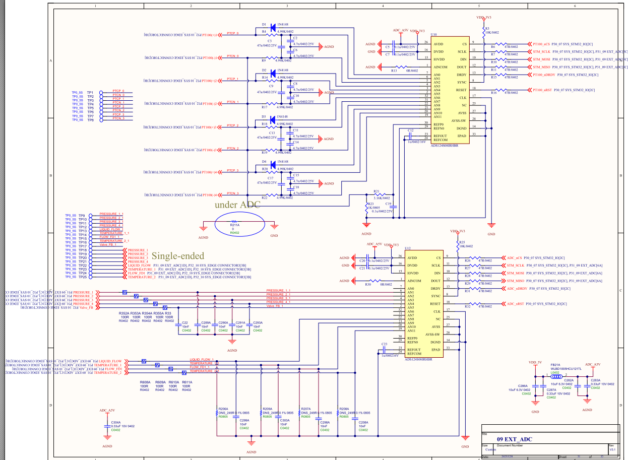

您好的团队、
请帮助查看 ADS124S08、如下所示。 我想跟你谈谈!“
我想知道对于 IDAC 在 PT100 中的应用、IDAC 是否有任何布局注意事项。 Thansk
2 个 ADS124S08。 另一个用于 PT100、另一个用于通用 ADC。
    尊敬的 Jimmy Wang:
    您能否以 PDF 格式提供此内容? 我无法读取图像、文本非常小。 放大图像会使图像变得模糊
    -布莱恩
    您好 Bryan、
    请参阅。
    e2e.ti.com/.../ADS124S08.pdf
    尊敬的 Jimmy Wang:
    感谢您提供 PDF。 为您提供一些反馈:
    • 我们通常不建议分离接地层、即 AVSS 和 DGND 的不同接地。 我确实看到您有一个 0 Ω 电阻器连接两个接地端、但如果您有一个点、所有电流都必须流经该点。 同样、我们建议改用实心接地层
    • AVDD 上至少需要 0.33uF 电容。 我看到 AVDD 电源上有一些额外的电容、从原理图中并不清楚它们将靠近 AVDD 引脚
    • 我也会在复位引脚上添加一个上拉电阻器
    • RTD 输入滤波器的截止频率有点低 (~300Hz)。 这不是错误的、只是在您遇到解决问题时需要关注的事项。 当然、您始终可以在原型设计过程中手动更改这些零部件
    • 我们不一定建议在 IDAC 上使用二极管来提供保护、因为这些二极管不能防止负过压。 限流电阻器通常就足够了
    • 确保在单端测量中禁用 ADC PGA
    • 如果要使用 START 命令控制转换(因为 START 引脚和控制器之间没有连接)、请将 START 引脚拉至低电平
    • 我假设您将使用 ADC 内部基准进行单端测量、因为第二个 ADC 上的外部 VREF 引脚没有连接任何器件
    -布莱恩
    您好 Bryan、
    • 我们不一定建议在 IDAC 上使用二极管来提供保护、因为这些二极管不能防止负过压。 限流电阻器通常足以=> EVM 使用二极管进行设计
    尊敬的 Jimmy Wang:
    我不知道您所说的“布局注意事项“是什么意思。 客户选择的信号彼此相邻、因此在布线过程中不必穿过差分布线。 因此我在这里没有看到任何特殊注意事项、只需遵循常规的放置和布线最佳实践即可
    此外、我知道 ADS124S08EVM 具有二极管。 但我说的仍然正确:二极管不能防止负过压、因此串联电阻通常是更好的选择。
    -布莱恩
