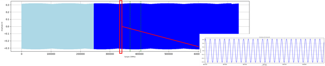

我使用 ADS52J90ZZE 和多个 ADA4932-1 来驱动输入通道。 对数据进行采样时、我会在载波频率 2.5MHz 上看到不良的低频调制 (AM)。 低频调制的频率为数百赫兹。

    您好、
    问题的说法对我们来说不是很清楚。 您能否与 1.25MHz 的载波频率共享完整的 FFT 频谱数据
    你好 Sheetal Gupta ,
    原始载波频率为 2.5MHz。 查看第一张图片的顶部和底部。 就会看到不需要的 AM 调制。 这种低频调制仅存在于某些载波频率下。

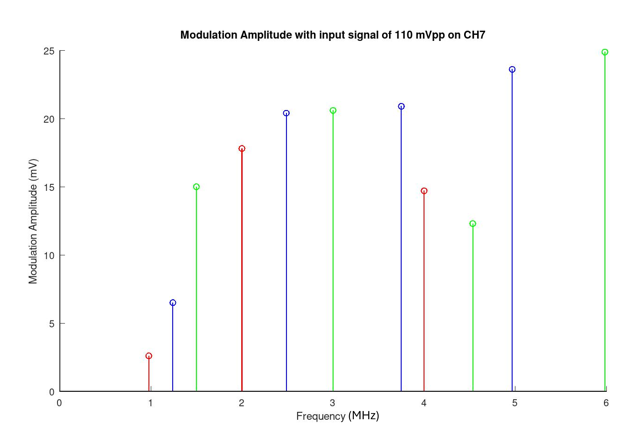

    看看第二张图片。 只有在使用 1.25MHz、1.5MHz、2MHz 或其谐波的载波频率时、我才能看到这种不良的 AM 调制。
    当 ADC 内核时钟在 60MHz 下启用时会发生这种情况、因为我在 32 输入模式下使用 ADC、所以会产生 30MHz 采样率。  如果我将 ADC 内核时钟更改为 62MHz、就会发生相同的情况、但载波频率更高 (1.29167MHz、1.55MHz、2.0667MHz)。 这让我认为 ADC 的采样会影响测量本身。
    尊敬的 Joel:
