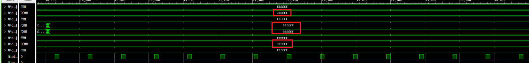

我使用的是 ADS9813 模数转换器。 我在双通道 SDR 模式下运行 ads9813、并使用全一模式的内置测试模式来快速启动 ADC、发现只有通道 0 与全一模式完全相同的通道 7、即 18'h3ffff。 但其余通道模式会是 18'h03fff。 我在 fclkout 的上升沿对数据进行采样。 我想知道帧和第一个有效数据位之间的有效数据帧是否有固定偏移?

    问题仍然存在。 我想分享屏幕截图。 向您展示详细信息。
    对于某些通道、有 4 位零、不应存在

    我不采用这两种方法中的任何一种、即  TSWDC155EVM 控制器卡和软件 GUI。 我正在使用带 FMC 的 Xilinx xczu15eG FPGA 为 ADS9813EVM 供电。 我使用 TI 提供的示例 RTL 代码 (ADS98XX-RTL FPGA-EXAMPLE-CODE V1.1.0) 进行数据采集。 我将用于 Xilinx 7 系列的 IDDR 基元替换为用于 UltraScale+ FPGA 的 IDDRE1。 它成功编译并通过了所有一种测试模式。 但当我使用 SPI 配置切换到另一种测试模式时、例如 24'h123456。 即使我每 24 位检查一次帧、结果也与测试图形不匹配。 我还不明白。

    感谢您的分享。 如果您有 TSWDC155EVM、我们可以使用 GUI 确认运行。 这听起来可能是解串器代码未按预期解析输出的问题。  我不熟悉 IDDRE1 原始性、因此我无法与之对话、但快速的谷歌搜索显示、Xilinx 7 系列和 IDDRE1 的 IDDR 可能以不同的方式运行时钟(就像 IDDRE1 需要真正的反相时钟的情况)。 只是一个想法、因为我使用 FPGA 代码的体验有限、但我会尝试在那里进行调试。
    您是否能够通过逻辑分析仪直接从 ADC 的输出中读取几个样本的输出? 这样我们可以确认 ADC 输出的是正确的数据。 正如我之前提到的、回读测试图形寄存器也是一个很好的调试步骤。

    我使用 Zynq-7000 系列和 TI 提供的 RTL 示例代码解决了这个问题、这些示例代码与 Xilinx FPGA 兼容。 我可以看到 100kHz、10kHz、100kHz、50mV 正弦波的波形。 以及通过 SPI 切换寄存器的斜坡测试图形。
