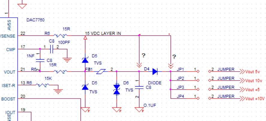

  6.  在哪里将 VSENSE PIN 连接到 VOUT。 在我们的电路中、我们有一个二极管来保护 Vout 引脚(如果在 Vout 引脚上施加了任何电压)。 我们为您的基准连接了一个电路、您可以建议在何处连接 Vout 引脚

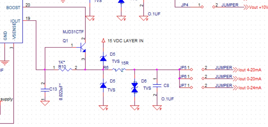

  12. 我们有附加的升压电路供您参考。 请确认电路是否正确。
  14. 我们使用了 MJD31CTF 晶体管、请建议您是否可以使用或推荐替代器件。

    6 和 7. 我不会将 D4 与输出串联。 问题在于 SENSE 引脚是输出缓冲器的反馈。 对于串联的二极管、当输出端有负载时、反馈工作。 但是、如果没有负载、则会失去反馈、因为放大器无法提供电流。 我想如果使用二极管、输出漂移会出现问题(我猜是低压)。 如果二极管不在反馈中、则它可能起作用、但这样输出电压中始终有 0.6V 的误差。
    我使用的输出与我们在 EVM 中使用的输出以及数据表第 49 页图 9-6 中所示的输出类似。 如果您需要增强 VOUT 引脚的保护、我会增大 VOUT 处的串联电阻。

    10. IOUT 上的最大电阻负载由顺从电压和最大输出电流中的电压决定。 首先、顺从电压为 2V。 如果电源为 15V、则 IOUT 引脚上的最大电压为 13V。 在 0 –24mA 范围内、最大电流输出为 24mA。 在 24mA 下为 13V 时、您可以用于负载的最大电阻器是 542Ω。
    11、在所有情况下都可以使用 15Ω。 5kΩ 可在连接断开时放置。 在许多用例中、输出和检测线路距离器件非常远。 如果这些线路意外断开、则 5kΩ 电阻器可防止输出放大器变为开环状态。 在 EVM 上、通常会连接 VOUT 和+VSENSE。 不过、如果检测线断开、则使用 1kΩ R7。
    12 和 13。 我认为这个升压电路应该起作用。 它与该 EVM 中使用的工具类似。 我不认为添加的电路会影响器件的运行、只需确保 TVS 二极管具有低漏电流。
    14、MJD31CTF 应正常工作。 DAC8760EVM 使用 FZT651TA、这是一款类似的 60V、3A NPN 晶体管。
    15、如果不使用 HART、则无需连接 HART-IN 引脚、可以将其悬空。 不过、我们通常建议使用电容器将 HART-IN 引脚交流耦合到地、以防止 EMC/EMI 噪声耦合到引脚中。 我们的一款 TI 设计 (TIPD153) 将 22nF 电容器用于引脚。 IEC61000-4-3 20V/m 辐射抗扰度测试未产生任何可观察到的输出干扰。
    16.我会使 NC 引脚保持未连接状态。 DACx760EVM 也不连接这些引脚。
