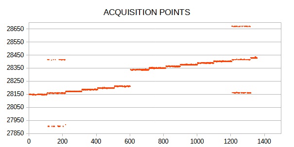

在新的模拟输入板中、我们使用 ADS8689IPW 模数转换器。
在调试过程中、我们注意到转换值有一种奇怪的行为:(仅限)在某些输入电压等级下、转换点具有平均值(预期的值,涉及到转换后的电压输入)、而且在其他两个不同的精确级别上也有许多值、这两个值都与预期值相差±256 点。 显然、这些值是错误的。
这种模式每 20mV 发生一次(同样对应于 256 个点、因为我们使用单极 5.12V 输入范围)。  在不同于这些 20mV 倍数的每一个其他输入电压电平上、转换结果都是完美的、只有一个明确定义的平均值。

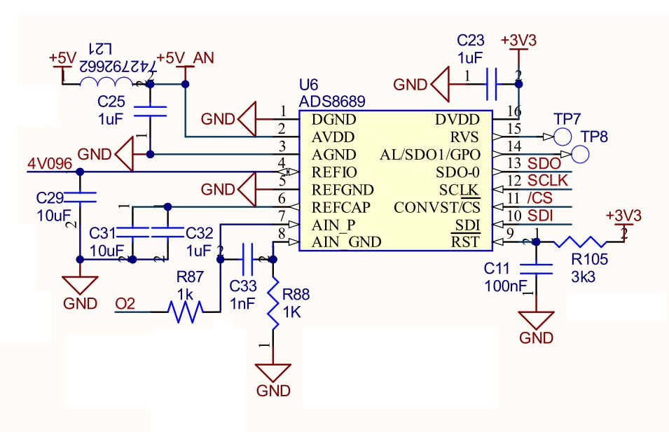

ADC 原理图来自其数据表的指示。 在输入引脚 AIN_P 和 AIN_GND 上、提供 1KR 串联电阻和 1nF 并联电容器。
您会在不同的输入电平下看到大约 1300 个转换值的图像,并且您可以轻松地看到两个明确定义的电平下的错误值 — 28160pts~2.2V 和 28416pts~2.22V。
您还可以在其中找到 ADC 的原理图和 SPI 帧的示波器图像。

    正确:存在一个 可重复的问题、即读回数据有许多样本“远距离“±20mV。
    正确:输入变化为±20mV 时会发生这种情况。
    我无法更改 SCLK 频率(无论如何,不应怀疑该频率,也不应连接到 ADC 转换) 、因此我尚未完成这方面的测试。
    问题不仅是一次,而且经常出现在正确的(即错误的)级别,因为您也可以很容易地从转换图像中看到。
    1300 个样本是在连续 转换测试中采集的、只是增加输入值的 ON 和 ON。

    在双范围 (2.5VREF=10.24V) 下、问题的发生方式相同:同样、误差 ±256 点、并且每 256 点输入电压阶跃相同、即现在为 40mV、输入电压误差电平也非常相同。
    附件中显示的 1300 个转换值具有新范围、输入电平与以前相同:现在您可以看到错误电压电平 14080 点~2.2V 和 14336pts~2.24V。

     256 点的重复性不能暗示与模数转换过程有关的一些效果吗?
    (它对应于一个误差,该误差仅包含第 8 位,而不是模数转换的其他低位。)

    我们发现了这个问题:它实际上是 一个错误的读取机制的 ADC 16 位值存储在 FPGA 通过一个 8 位总线的微处理器。
    ADS8689 没有问题
