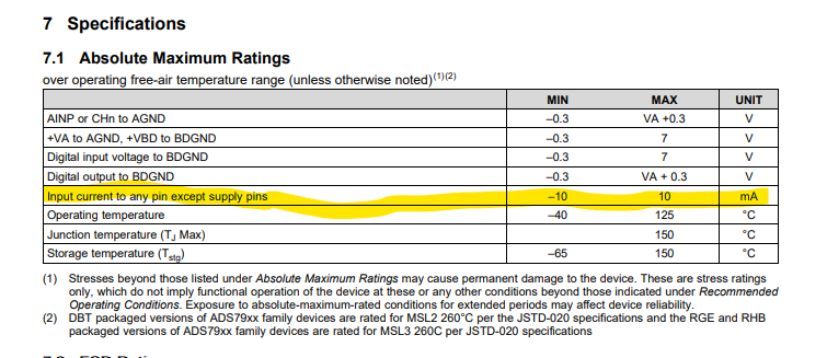

我目前正在设计一个具有高压 (~100V 1mA laod) MOSFET 控制功能的外部 ADC。 ADS7953QDBTRQ1 非常精确、但 GPIO 数据有点清晰。 此外、我将自动机等级 IC 与非自动机数据表进行了比较--非自动机具有–10mA / 10mA 接收器和源容量。 对于 PN ADS7953QDBTRQ1、我有以下问题:
  1. 每个 GPIO 的建议驱动电流是多少?
    1. 成本是一个因素、我想使用 1mA 电流直接从 GPIO 输出驱动 LED
  2. 为每个 GPIO 建议的灌电流是多少?
  3. 为什么与汽车级 IC 相比、非汽车级 IC 在数据表修订和移动方面存在这种差异?
    您好、Edgar、
    我不建议尝试使用 GPIO 驱动 LED。 这些逻辑电平是假设拉电流或灌电流为 200uA 指定的、因此我不会尝试驱动任何超过该值的电流。 我推荐使用晶体管电路或同相缓冲器来帮助提供所需的额外电流。
    GPIO 灌电流类似于 200uA。 我不会尝试仅通过 GPIO 引脚来灌入超过此值的大量电流。 使用同相缓冲器或晶体管时、建议与上述相同。
    ADS7953 和 ADS7953-Q1 数据表之间存在差异的主要原因是它们经过了不同的鉴定流程。 它们主要适用于彼此、但不一定能保证汽车数据表中未包含的电气规格。 如果您注意到差异、请咨询论坛或提出新问题、以便我们能够澄清目的并提供有关使用的建议。
    Joel
    谢谢--我选择了使用电平逻辑 NMOS(在我的设计中的其他地方使用)并使用内联电阻来限制启动时的电流。 我尝试不添加更多器件、
